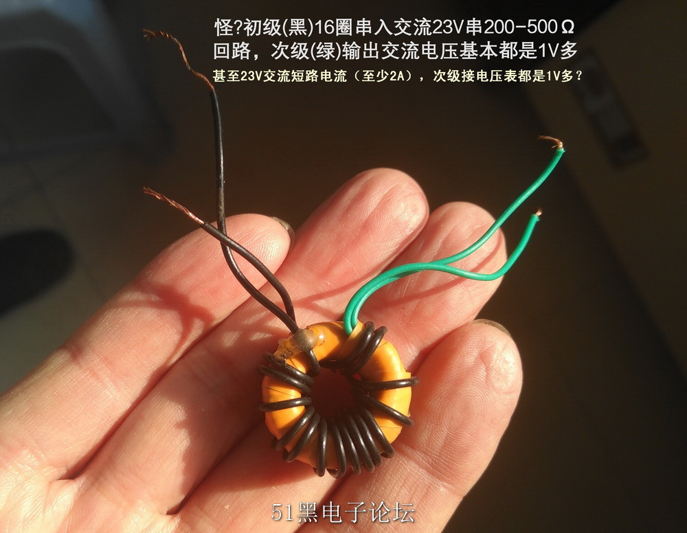

忘了从哪拆的磁环线圈了?(空气开关里?)想做个测量交流小电流的电流互感器,初级穿绕16圈。次级接交流电压表5V档。结果发现,初级交流电流在50-100毫安的时候次级电压都是1V多,变化不大。甚至23V交流短路电流(至少2A),次级电压表指示值都是1V多?甚是不解?磁饱和了?

电流互感器次级电阻越大越容易饱和。电压表内阻很大,所以磁饱和了。电流互感器次级一般是接一个电阻,转换成电压。测电阻两端电压换算成电流值。你这个50mA,16圈就是800mA了才饱和。我用过一个互感器次级要接200欧的采样电阻才能测到800mA,如果接1K的采样电阻只能测到300mA就饱和了。

ID:516863 发表于 2020-10-29 01:11 | 只看该作者
楼主~你这是在出改错题考学生吗?
从你的描述,你根本不懂什么是交流互感器!互感器的形式多种多样,可以铁芯、磁芯、磁罐、空芯、、连电台天线、收音机天线,都是互感器!
而你用磁芯绕行,本身就形似于变压器。下面以变压器来解说:
1.互感器的电流大小由线圈导线的截面(即线径)决定
2.互感器的电压大小由线圈导线的匝数(即圈数)决定
3.匝数比不变、输入电压相同的情况下,输入的电流不管怎么改变,输出电压不变!不管你初级电流怎么增大,次级输出电流的上项受次级线径限制!
4.用电压表测输出,难道电压会改变?除非你的互感器电流非常小,输出功率非常小,不足以支持电压表,假设电压表是个重载,才会造成电压下跌!
而按你描述,电压表1V多,而电压表的内电路,通常是微安级(几十微安),你的互感器的初级输入电流50mA~100mA,甚至2A、、只要次级输出超过几十微安、足够推动电压表,不管你初级如何增大电流,次级输出“电压”不会改变!互感器的次级输出“电流”低于几十微安,电压才会改变,变低!

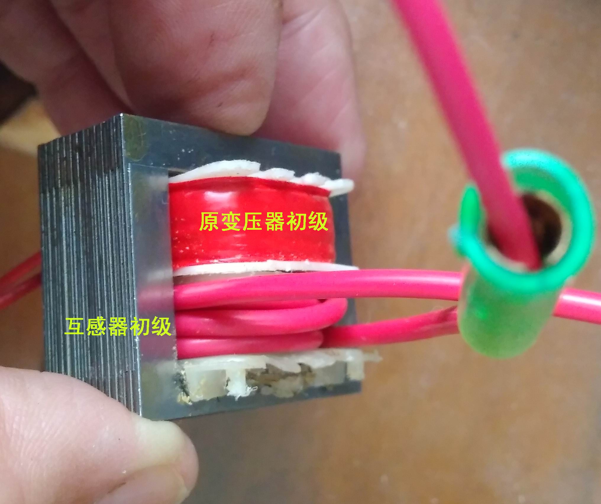

我用一个220V变压器去掉原次级线圈改成穿绕几圈粗线,测量220V交流回路电流。我也不知道是电流还是电压互感器?反正如原理图可以反映220V一侧的电流大小,指针偏转角度和220V一侧电流大小虽不是线性关系,但可以标定,大小重复性还是较好的。例如650-1300瓦电饼铛的电流和指针的偏转角度是固定的比例关系,100W电烙铁,200瓦灯泡的电流值也可以从指针偏转角度找到固定关系。(用100W/0.45A,200W/0.9A,650W/2.8,1300W/5.6A标定),如此,微安表头指针偏转角度不可以反映220V一侧交流电流大小(电阻负载应该是有效值吧)吗?

海阔天空8 发表于 2020-10-30 11:59
我用一个220V变压器去掉原次级线圈改成穿绕几圈粗线,测量220V交流回路电流。我也不知道是电流还是电压互 ...
互感器初级?(上标原 220V 初级线圈)铁芯在哪次级又在哪?不在一起还能叫个互感器么?乱套用概念不好

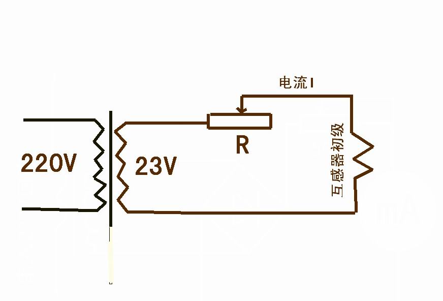

输出23V的变压器接个大功率可调电阻?然后给互感器,互感器就能得到23V2A?请你把电路图画出来,大家分析 ...
如图,电源23V已知,电阻R已知(R》》互感器初级直流电阻)。则不同的V和R可以得到不同的已知电流I。这个电流作为互感器次级感应电压(经过整流)接微安表指示的标定标准。说白了我就是想弄一个测量小电流的交流电流表,使内阻尽量小一些。钳形表不是利用互感器原理测量交流电流的吗?

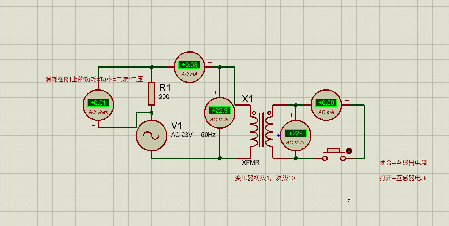

ID:342822 发表于 2020-10-31 13:58 | 只看该作者
仿真一个吧

如图,电源23V已知,电阻R已知(R》》互感器初级直流电阻)。则不同的V和R可以得到不同的已知电流I。这个 ...
这就是楼主的电流表么?有电流互感器的电流表不是像楼主这么整的,画法也不对。通常器件上面都标有变比,如 1:5 什么的,设备上流过 25A 在电流表上只显示 5A(又如接在电能表上的度数要乘以 5)
