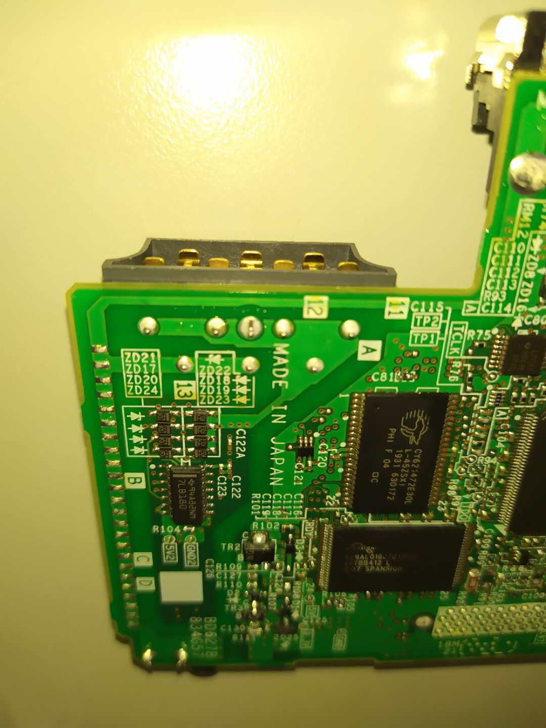

图中的二极管,上面标有H2,如何知道它的详细参数,求大神们指点
ID:836680 发表于 2020-10-30 15:41 | 只看该作者
这个要自己在网上查,可以在τ 宝上搜索:丝印H2,你上面这几个二极管我搜到的是"MMSZ5242B 丝印H2 SOD-123 12v稳压二极管"
ID:213173 发表于 2020-10-30 15:58 | 只看该作者
MMSZ5242B, 12V稳压二极管,丝印H2 封装SOD-123 。 MMSZ系列稳压二极管.pdf (135.39 KB, 下载次数: 7)
ID:839689 发表于 2020-11-6 11:01 | 只看该作者
这是12稳压二极管MMSZ5242B,丝印H2 封装SOD-123,我之前用过,你可以直接在τ 宝或某度直接搜索这个丝印,基本可以断定是哪一款型号了,就找到对应的规格书了解,谢谢
ID:839585 发表于 2020-11-6 12:41 | 只看该作者

ID:835191 发表于 2020-11-10 08:58 | 只看该作者
资料都附了,非常感谢
