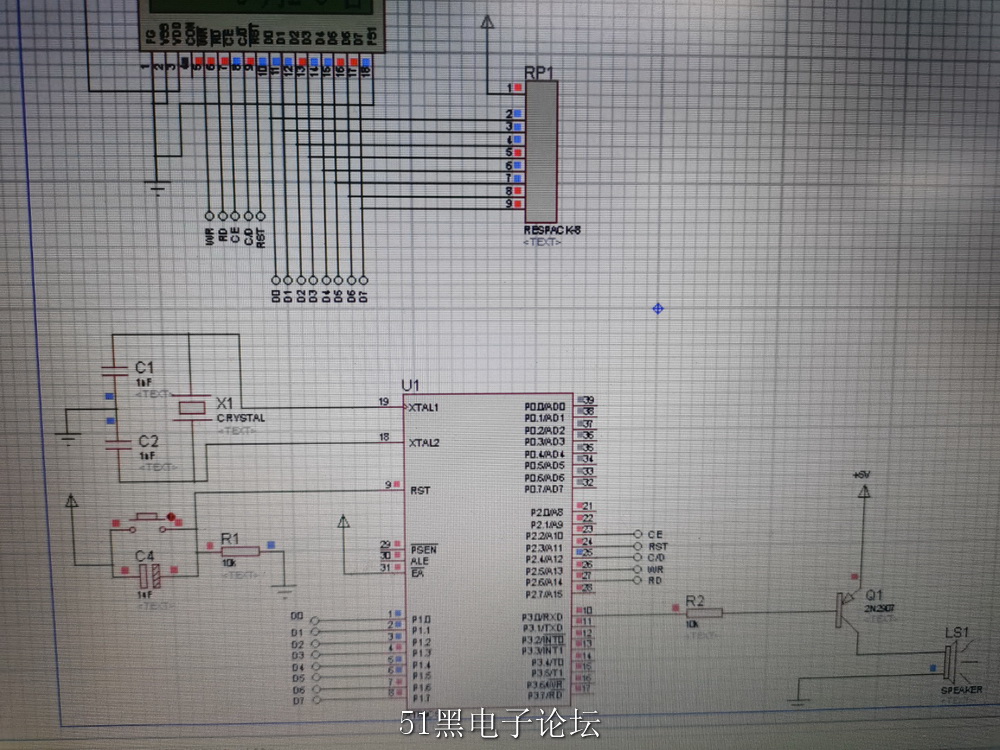

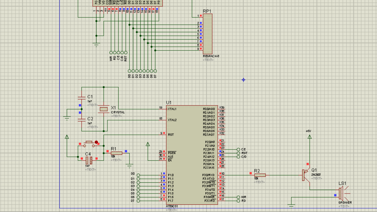

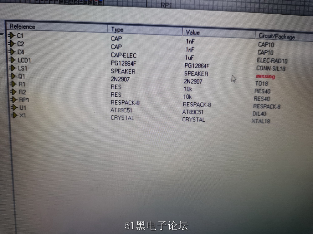

Proteus仿真speaker 显示missing

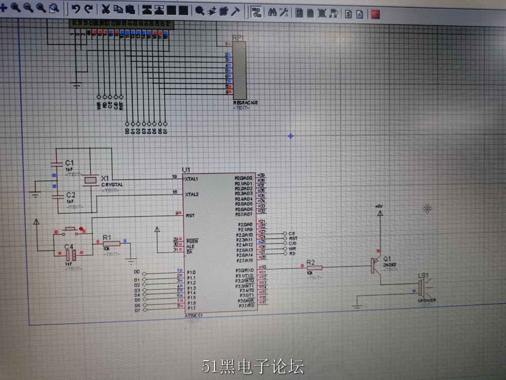

嗯嗯,这儿知道了,请问复位电路有不有问题啊,为什么按下无法实现复位呢
假象,也就是说仿真的跟真正的结果不同
ID:96682 发表于 2020-11-10 06:57 来自触屏版 | 只看该作者
阻容取值不当

TTQ001 发表于 2020-11-5 08:57
不用担心,这仅意味着扬声器没有用于PCB设计的封装。
ID:420836 发表于 2020-11-5 08:57 | 只看该作者
ID:342822 发表于 2020-11-4 20:06 | 只看该作者
没有封装
