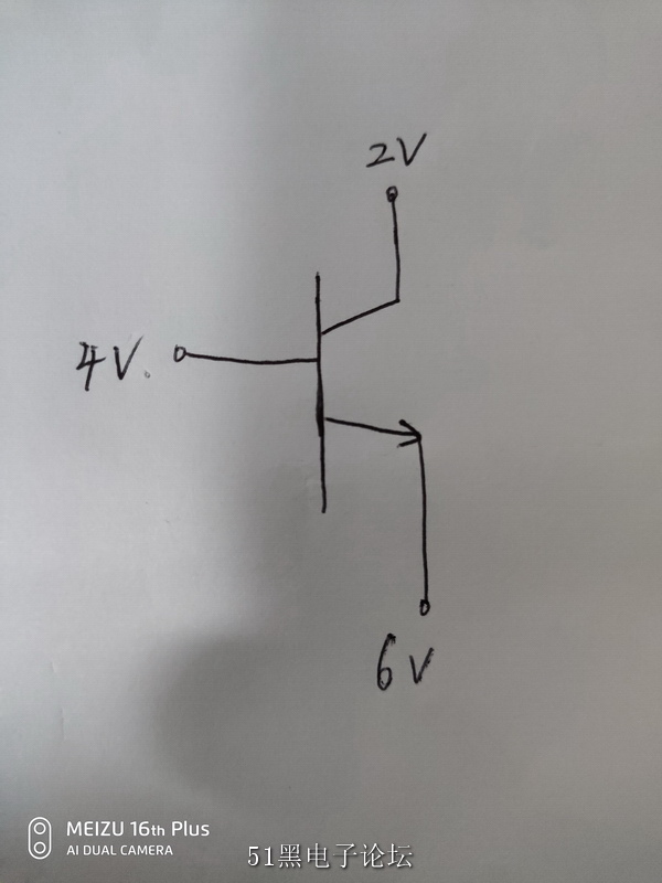

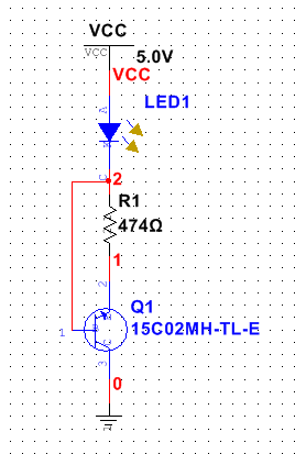

三极管三极电压的第四种情况下,三极管是什么状态:
三极管三极电压的三种情况对应放大、截止、饱和三种状态。
那么这第四种情况:发射结反偏,集电结正偏,三极管是什么状态?(如图)

ID:58775 发表于 2020-11-12 22:41 | 显示全部楼层
要三极管的EC导通,B极电压要比E极电压高0.6V左右,很明显图中的三极管处于截止状态。

ID:89515 发表于 2020-11-13 07:44 来自触屏版 | 显示全部楼层
发射结反偏,三极管截止

ID:278840 发表于 2020-11-13 09:25 | 显示全部楼层
明显的截止状态,be没有电流流动

ID:332444 发表于 2020-11-13 19:13 | 显示全部楼层
图中状态类似与正常的三状态之一,只不过把集电结当发射结而已,放大倍数急剧下降。
ID:728915 发表于 2020-11-14 15:13 | 显示全部楼层
明白了,放大倍数急剧下降的原因应该是C极与E机掺杂浓度的差异。能够导通的原因依旧是一边PN结正向导通,另一边维持反相截止,通过少子开辟通道,所以整体仍旧可以形成通路。

ID:342954 发表于 2020-11-14 18:07 | 显示全部楼层
如果都是对地电压,这不是一个三级管,是一个MOS管才对   因为三极管硅管是0.7 锗管是0.3V   压差

ID:582276 发表于 2020-11-14 19:14 | 显示全部楼层
对于双极型NPN三极管而言,这个发射结反偏,而集电结正偏。Ibe为其反向漏电流,集电结相当于一个二极管,压降下只有0.7V。这个电路参数应该在MOS管电路中。

ID:420836 发表于 2020-11-16 00:00 | 显示全部楼层
晶体管处于截止状态。

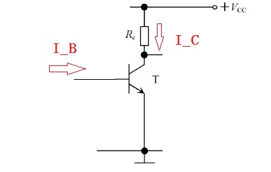

不用这么复杂,只要记住先一点,三极管是电流控制器件,在放大状态下C极的电流等于B极的电流乘以放大倍数,I_C=I_B*放大倍数,这个很好理解吧,
我们实际计算一下,如下图:假设VCC=5V,RC=1K,三极管放大倍数=100
当I_B=0.01mA,    I_C=0.01*100=1mA,   RC的电压为1V,
当I_B=0.02mA,    I_C=0.01*100=2mA,   RC的电压为2V,
当I_B=0.03mA,    I_C=0.01*100=3mA,   RC的电压为3V,
以上为放大状态,I_C的电流会随I_B的电流增大而增大,减小而减小,
那么问题来了,
当I_B=0.06mA,    I_C=0.01*100=6mA,   RC的电压应该为6V,可是VCC只有5V,所以这个时候RC的电压为接近5V,
当I_B=0.06mA,  0.07,0.08时,由于VCC只有5V,所以RC的电压还是5V,这个时候I_C的电流不会随I_B的电流增大而增大,这就是饱和,就是I_B*放大倍数得到的电流不能等于大于VCC/RC,实际上还要留点余量。
如果这个时候把VCC提高到12V,I_C的电流会随I_B的电流增大而增大,三极管又进入放大状态了,这样说不知道楼主明白没有。

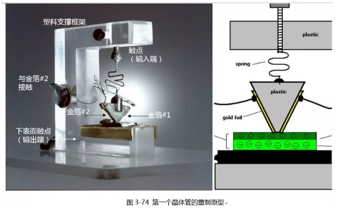

如果答主有时间,可以从爱迪生效应开始看,当年我对无线电很感兴趣,从爱迪生效应,到无线电发展,电子管原理,矿石收音机,二三极管,CPU,这是一个很长的故事,后来有人写成了书,叫大话计算机,楼主可以百度一下:大话计算机之P/N结原理和极性晶体管发展史 1.png

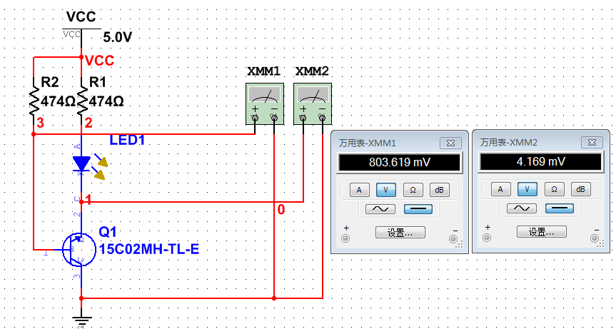

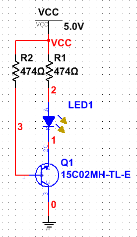

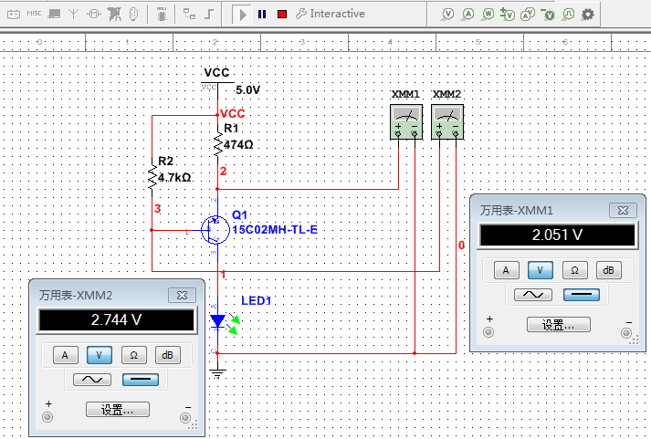

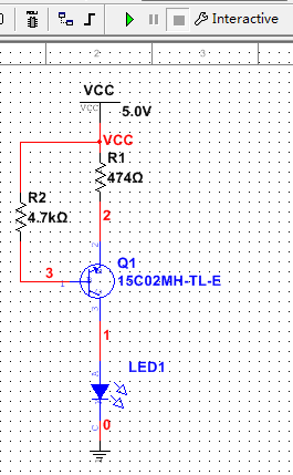

ID:332444 发表于 2020-11-18 12:50 | 显示全部楼层

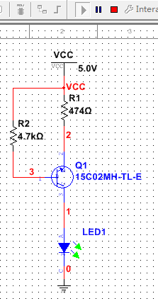

ID:332444 发表于 2020-11-18 12:53 | 显示全部楼层
要知道仿真与真实三极管是不同的。
ID:332444 发表于 2020-11-18 12:54 | 显示全部楼层
ID:332444 发表于 2020-11-18 12:57 | 显示全部楼层
ID:332444 发表于 2020-11-18 13:33 | 显示全部楼层

xianfajushi 发表于 2020-11-18 12:53
要知道仿真与真实三极管是不同的。
我知道啊,事物肯定有,仿真也试了,但是我也不能保证测试环境因素,毕竟小白,所以,来请教大佬们怎么破啊,毕竟我,菜鸡一个哈
