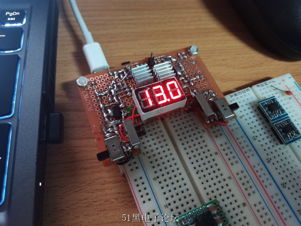

电子测试总得用面包板,每次用还得给电源轨接线就很烦。于是乎做了个直接插在面包板上的电源(新人发帖求轻喷
不同于市面上卖的一般面包板电源,他有以下特性:
    TYPEC/DC2.1/接线座供电
    输入电压5-22V
    输出:5V/3.3V/ADJ1.2-24V
    带电压表显示输入电压/ADJ/外接电压
    带极性切换开关与电压选择开关
实物图:

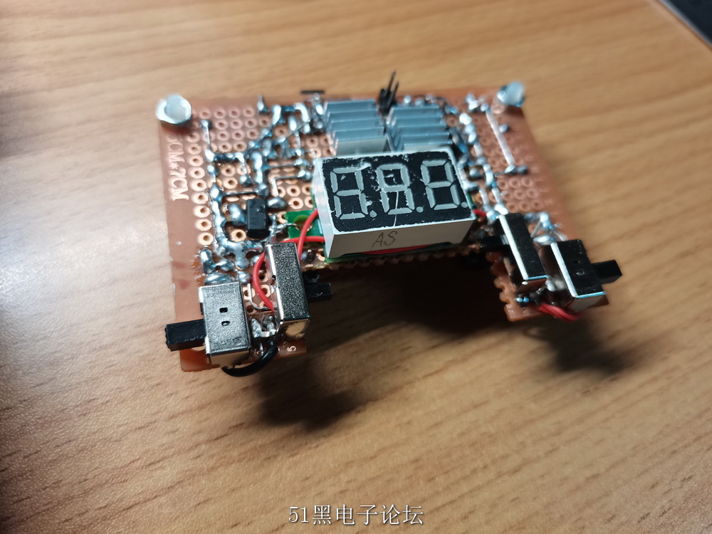

(焊工太差主要是因为不想堆锡,偷懒用元件引脚接线)

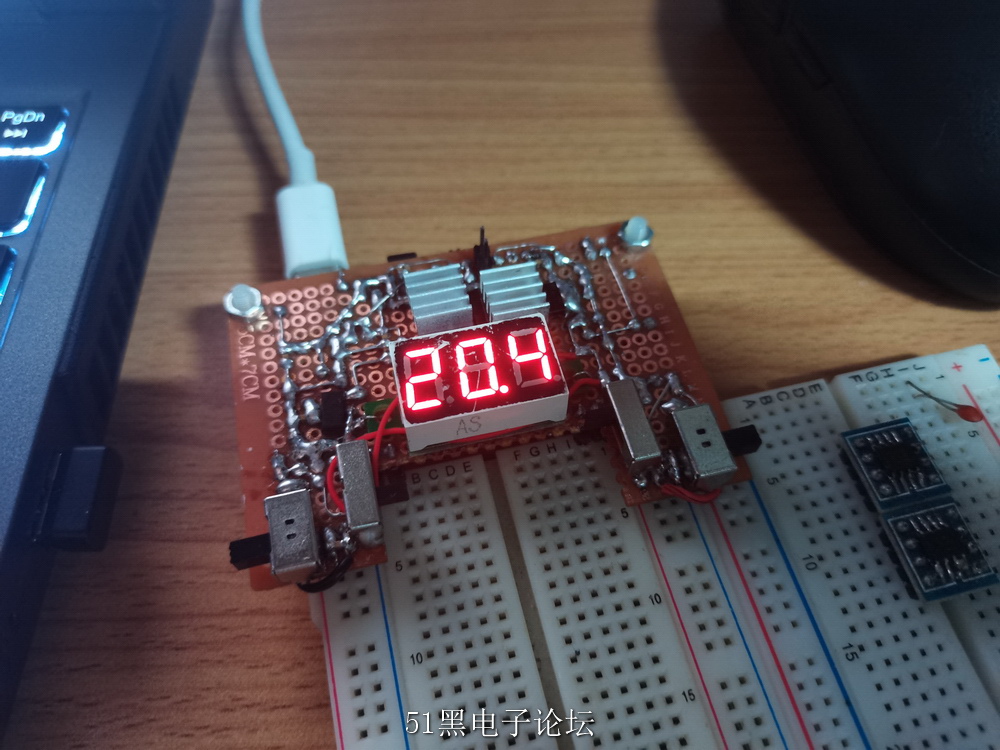

诱骗PD 20V输入

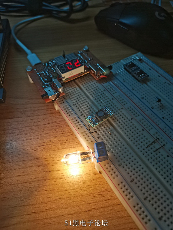

带载测试(使用飞利浦12V 20W卤素灯),短曝光时间让数字不完整了,肉眼看为12.2V
经一小时带载测试基本稳定(除了面包板被烤化了)

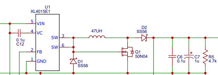

该电路的主要亮点在于XL4015为核心的自动升降压电路:
使用一个MOS接在电感另一端,利用XL4015的驱动达到四管升降压拓扑(但同时也限制了电路的输入电压不能超过VGS,约20V)相比XL6009的SEPIC升降压拓扑相比器件易得,电压应力更小;与LTC3780的四管升降压拓扑又节省了高昂的芯片费用不失为一种选择
