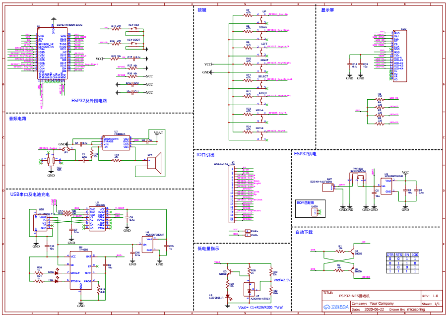

原理图如下:

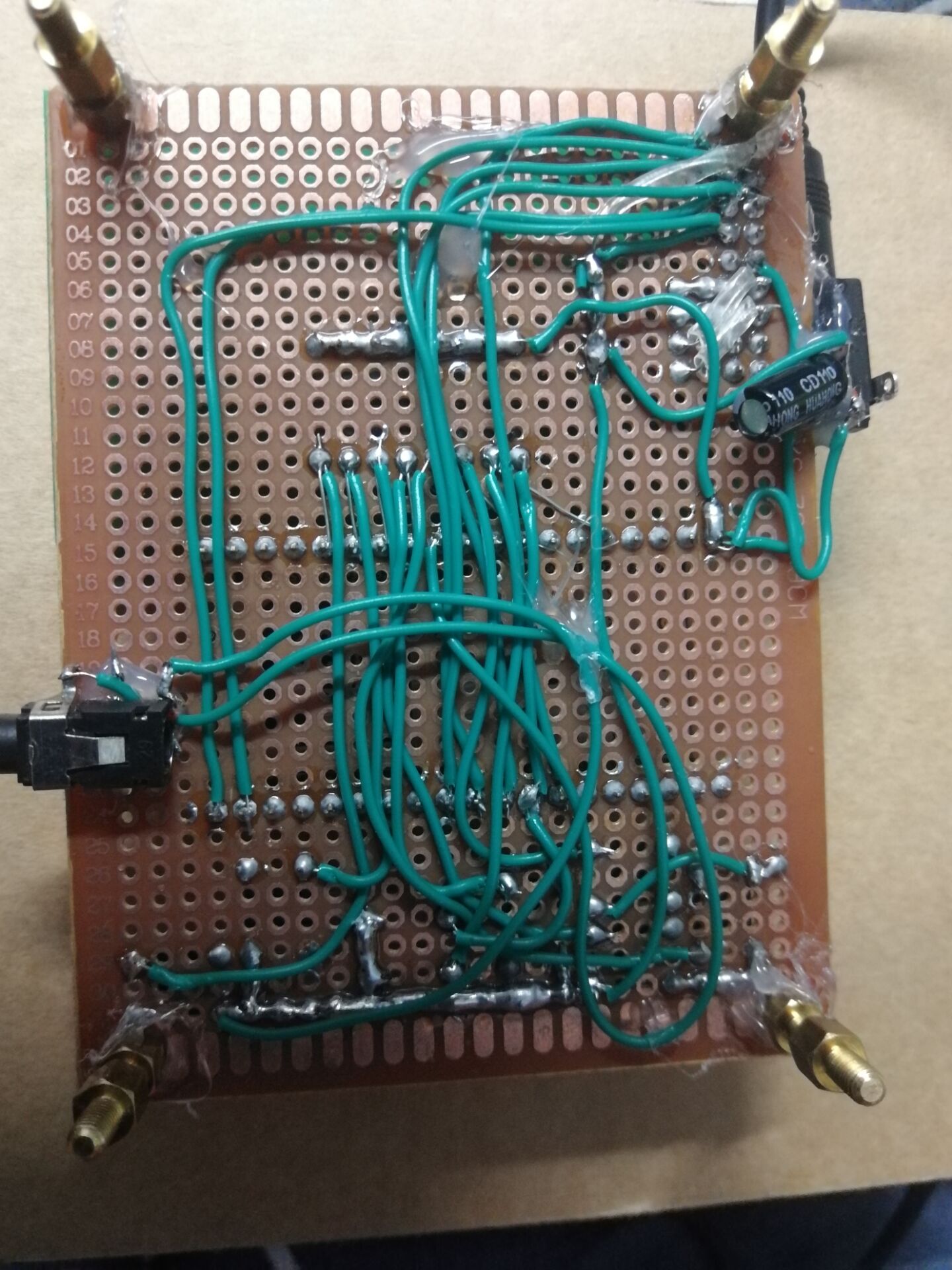

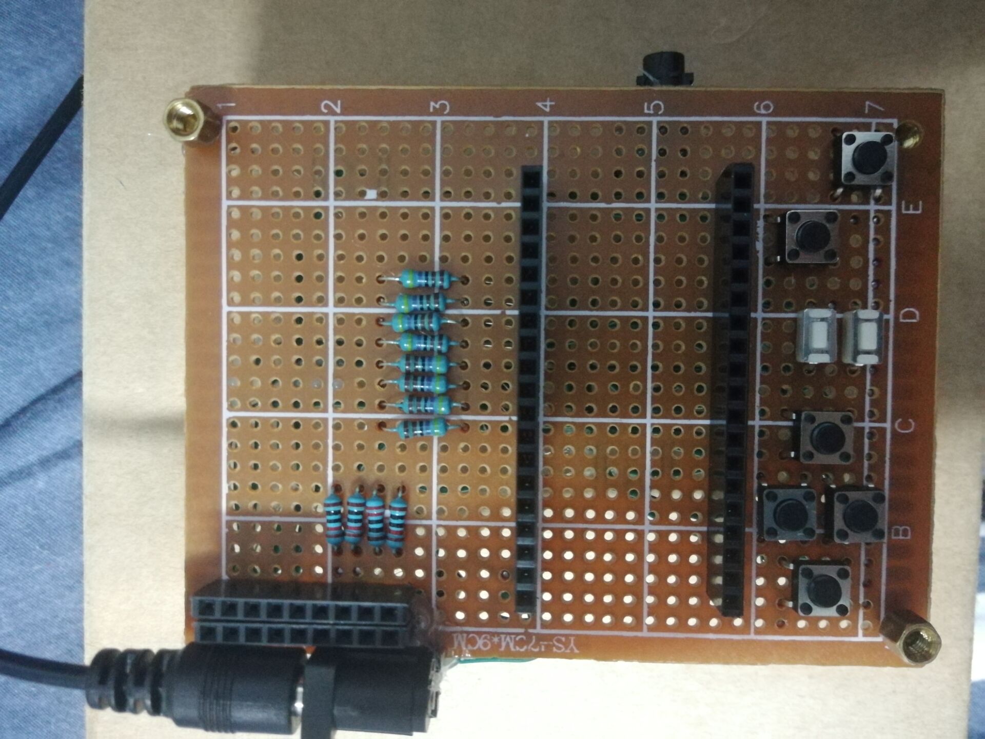

实物图如下:
正面及背面(焊的比较丑,大家见谅):

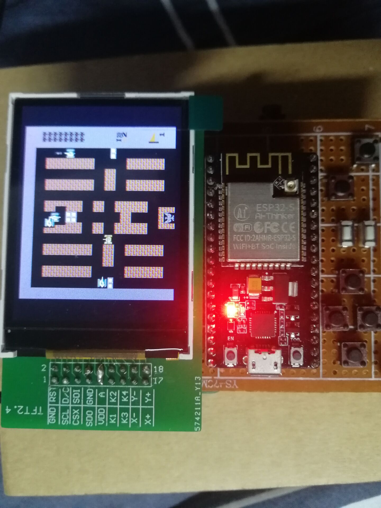

成品:

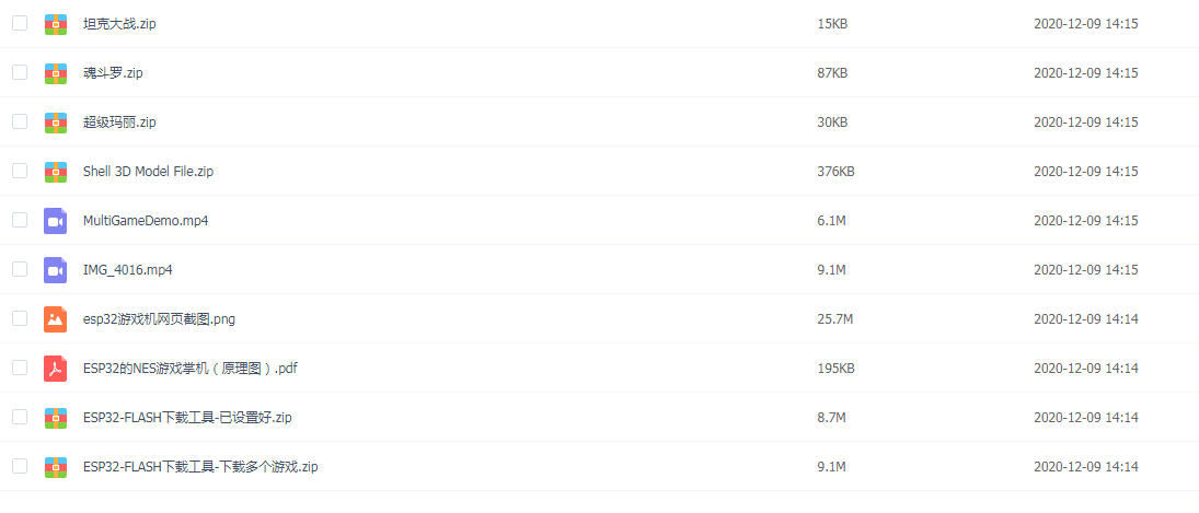

所有用到的资料:
链接: https://pan.baidu.com/s/1VaXlvivVqGm5whUwBJfW-Q 提取码: ags1 复制这段内容后打开百度网盘手机App,操作更方便哦
ESP32的NES游戏掌机(原理图).pdf (195.04 KB, 下载次数: 55)

ID:568565 发表于 2020-12-9 23:54 | 只看该作者
对了,tft屏我买的焊接款,然后自己画了一个转接板,有时间把PCB放上,大家有需要自取

我是用的立创上面开源的固件,直接下载到板子里就能用了
ID:568565 发表于 2020-12-12 12:47 | 只看该作者
tft2.4寸转接板
tft2.44.zip (1.79 MB, 下载次数: 12)
