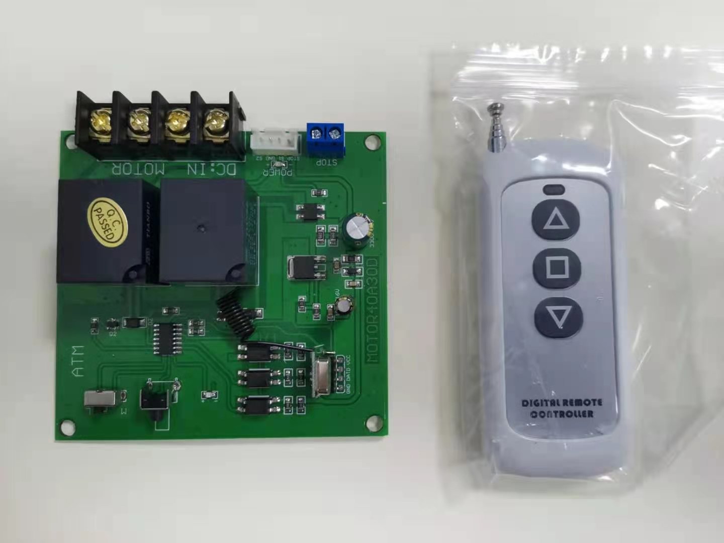

求鉴定芯片型号

ID:403593 发表于 2020-12-15 20:19 | 只看该作者
看起来像是RX2B这类芯片,放百度链接你对比一下。https://wenku.baidu.com/view/c85524c9a1c7aa00b52acb34.html
最好找到对应的遥控器,拆开看一下里面的芯片就确凿了。

ID:213173 发表于 2020-12-15 20:52 | 只看该作者
这电路板太简单了。最多花1个小时就可以按实物绘出原理图,只要知道此电路板的功能,其芯片可能的型号范围也就能猜得八九不离十。从图片中元件布局看,功能块还算清晰。以LM317及外围元件构成的电源稳压电路。以光耦构成的隔离输入信号部分,似乎还有无线接收天线。由按键和拨动开关构成的操控部分。输出部分就两路晶体管放大驱动继电器。由此推断芯片为通用遥控IC可能性较大,单片机可能性极小。

ID:860666 发表于 2020-12-16 11:39 | 只看该作者
wulin 发表于 2020-12-15 20:52
这电路板太简单了。最多花1个小时就可以按实物绘出原理图,只要知道此电路板的功能,其芯片可能的型号范围 ...
那请问大佬有什么方法确定吗,应该是通用芯片吗,就是一个投影仪电动机的控制板

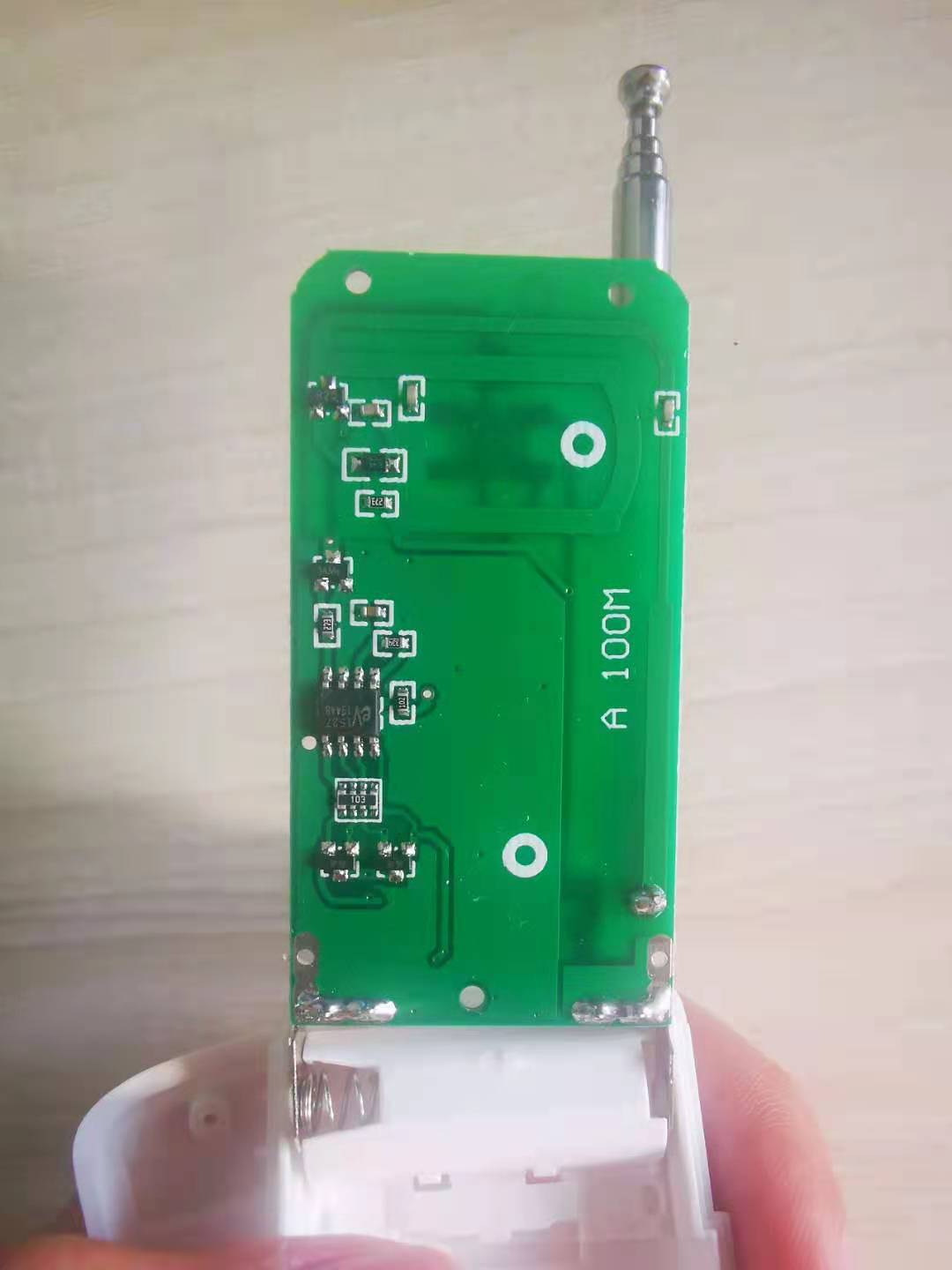

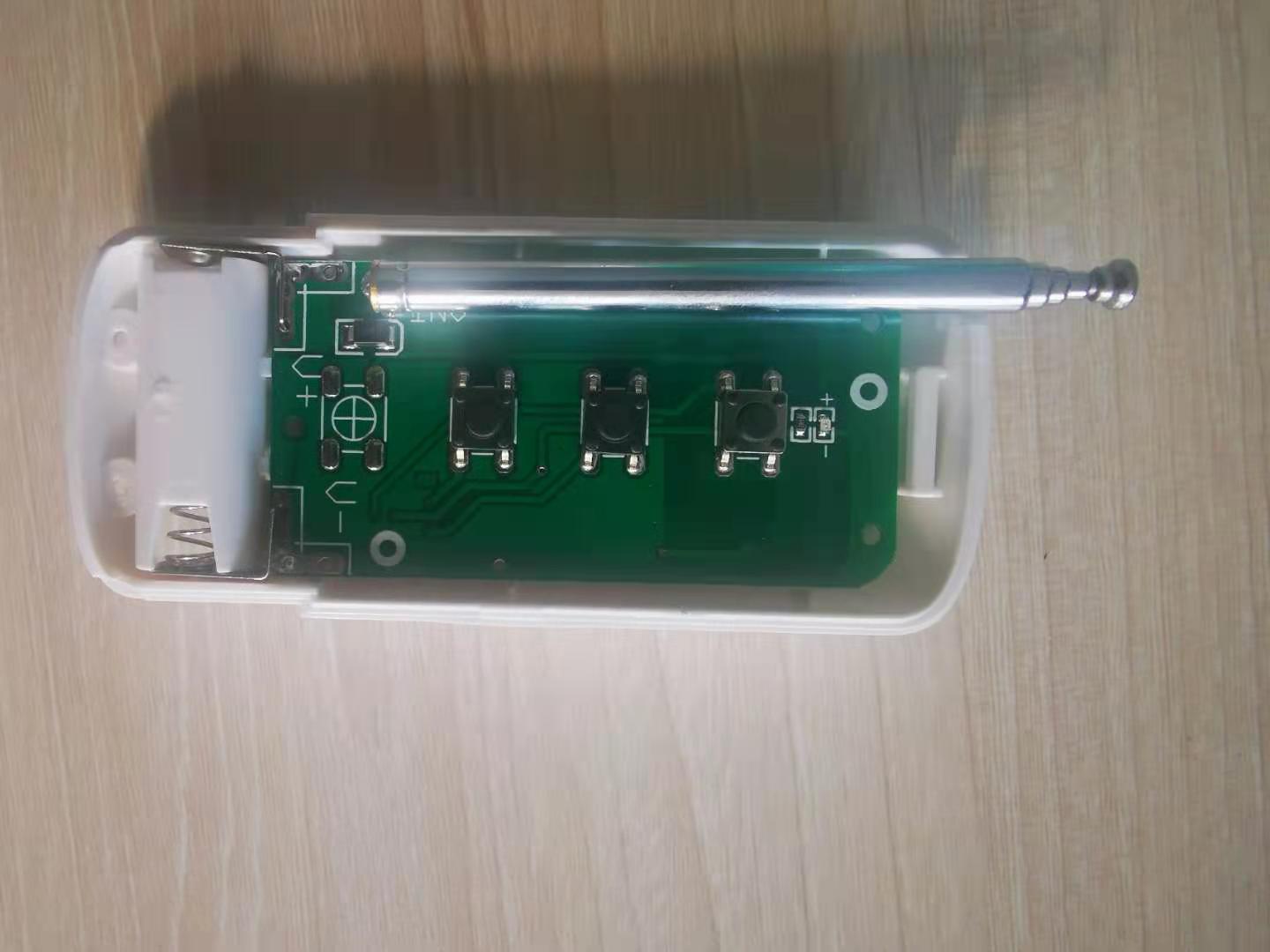

ID:860666 发表于 2020-12-16 12:39 | 只看该作者
这一生只为你 发表于 2020-12-16 12:07
遥控器就在旁边,就没有拆开看一下?要是我,早就忍不住拆开了。。。
遥控器拆开后
ID:213173 发表于 2020-12-16 13:01 | 只看该作者
板凳的看法基本正确,你只要把遥控器拆开看看芯片是不是TX2B/RX2B这个问题就基本坐实了。TX2B/RX2B是一对CMOS集成芯片,有14脚封装和16脚封装,16脚的8、9脚也只是空脚。专门设计用于遥控玩具小车应用方面。TX2B/RX2B有5个控制键用于控制遥控车的动作(如前进、后退、右转、左转和旋转功能)。这类芯片的控制指令已经固化在芯片里,不需要另外写程序。板凳给的链接有官方典型应用电路图,对比一下即可确认。

ID:860666 发表于 2020-12-16 13:25 | 只看该作者
wulin 发表于 2020-12-16 13:01
板凳的看法基本正确,你只要把遥控器拆开看看芯片是不是TX2B/RX2B这个问题就基本坐实了。TX2B/RX2B是一对 ...
遥控器里没有14/16腿芯片
15#
ID:860666 发表于 2020-12-16 13:27 | 只看该作者
那大佬您看一下拆开的图片,怎么确定是不是

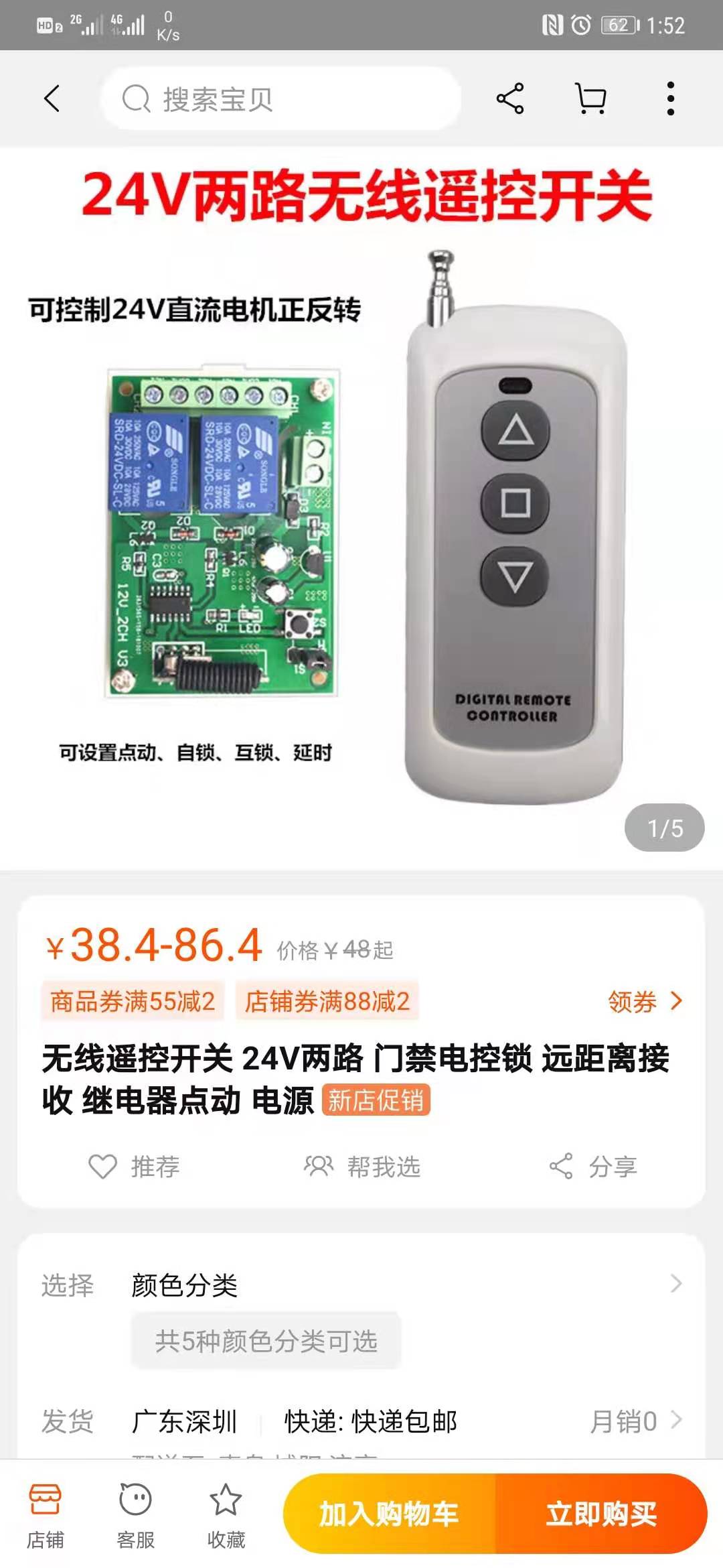

ID:860666 发表于 2020-12-16 13:53 | 只看该作者
我在网上搜了一下,好像是和这种差不多

ID:860666 发表于 2020-12-16 13:57 | 只看该作者
13303022280 发表于 2020-12-16 13:49
所以你就知道为什么这样的电路都要磨掉了吧
好像是配正反转电机用的,能知道是什么型号吗

哦哦,我对这块一点不了解,不知道怎么发不了图片,我在τ 宝上问了类似的好像是配正反转电机用的

ID:860666 发表于 2020-12-16 14:23 | 只看该作者
wulin 发表于 2020-12-16 14:01
你真是纯小白,且洁白无瑕。输入一次电源24V,通过LM317后的二次电源供芯片!!!
好像是投影仪电动幕布升降遥控板
