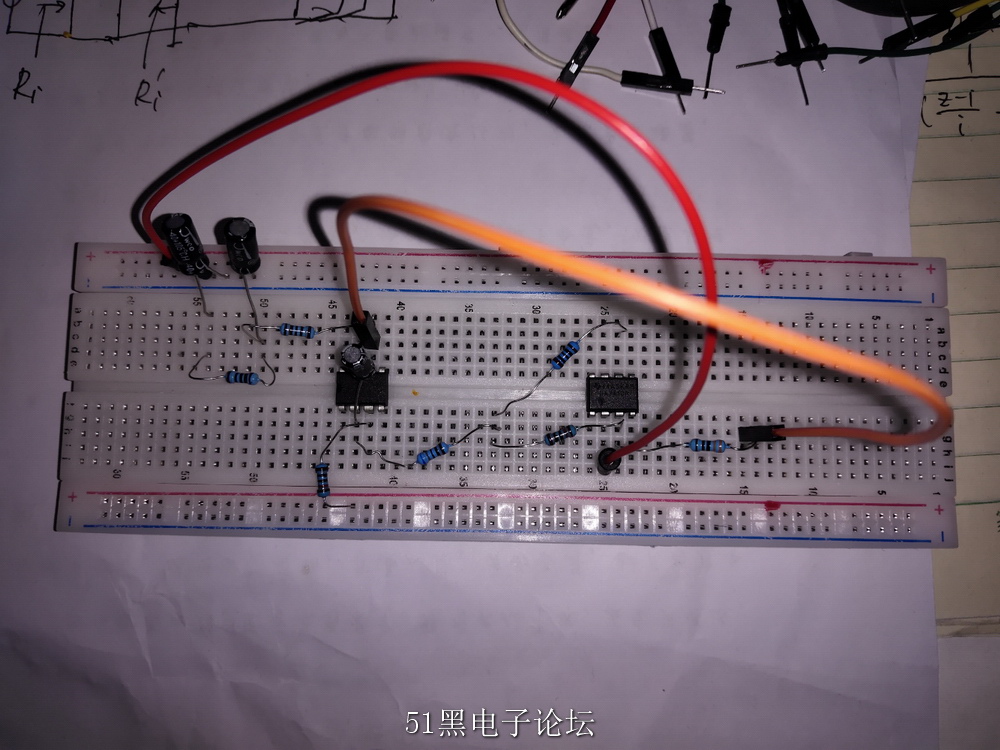

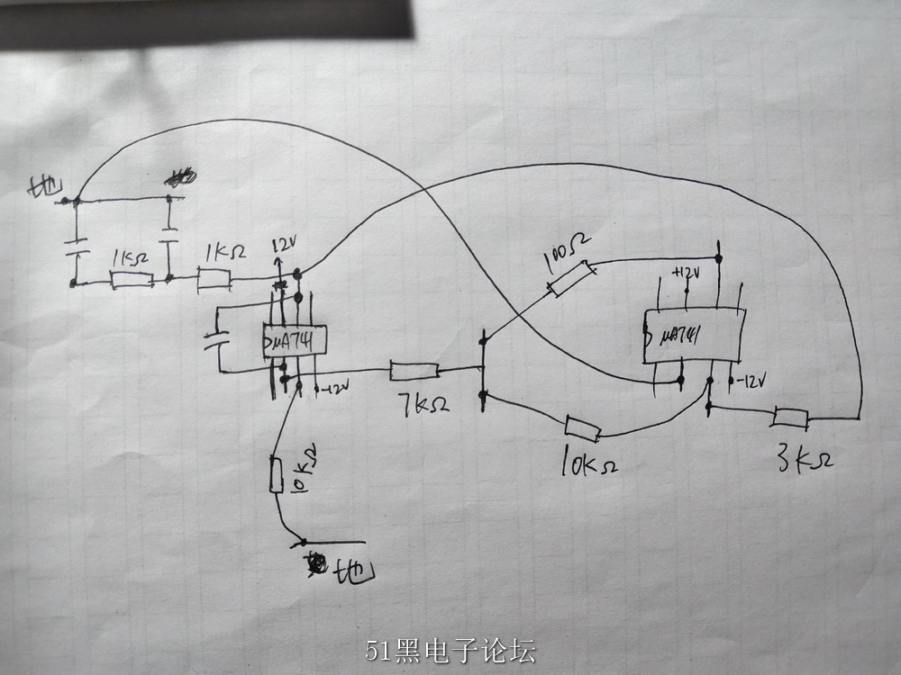

这个ua741运放电路图我连接对没有啊?老是失败,大家能不能帮我分析?
ID:873475 发表于 2021-1-7 23:01 来自触屏版 | 只看该作者 |只看大图 回帖奖励 |倒序浏览 |阅读模式
感谢了!

ID:873475 发表于 2021-1-9 00:15 来自触屏版 | 只看该作者
dj3365191 发表于 2021-1-8 10:58
具体电路需要具体分析
如图,画了一下图
ID:401564 发表于 2021-1-9 17:26 | 只看该作者
你手工画的电路估计能看明白的没几个
1:你要保证,你这个741是正负双电源,三根线,一根是+12V,一根是-12V,一根是地
2:正负电源在接近741的电源附近一定要有两个104的电容,一定要有,两个741就要用4个104的电容,而在面包板上并没有这4个电容
3:仿真不能说明什么,仿真结果只能是参考,不能是依据,一切以实际结果为主
