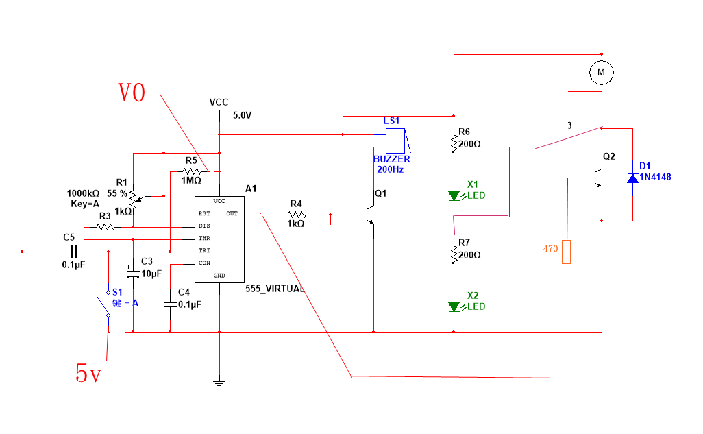

朋友做了个电路但是把需求弄错了,原来要求的是通电电机转,触摸停转,然后复位,按按钮停转:但做成的是触摸转,然后不转,按按钮才转,有没有什么简单的方法可以把电机转和不转改过来呢

三极管反向一下即可

加一个非门在555输出

试了试改了那条线加电阻三极管好像没变化

你的电路图错了吧,三极管Q1的基极与发光二极管X1的阴极不能连吧?

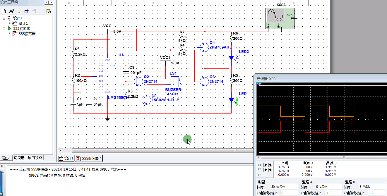

从下图可见添加三极管后相位就是反向的.

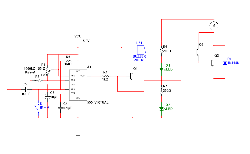

Q3的基极不能和Q1的基极直接连吧, Q1的基极会把电压始终牵制在0.7V(Q1的基极相当于正向导通的二极管).

你这个电路电机是不受控的。正确的接法是Q3基极串联电阻后接R7上端,然后直接接到555的3脚而不是接Q1基极!

另外,Q3需要换成PNP型三极管才能实现设计目标。

通过以上可悟出适当修改电阻参数

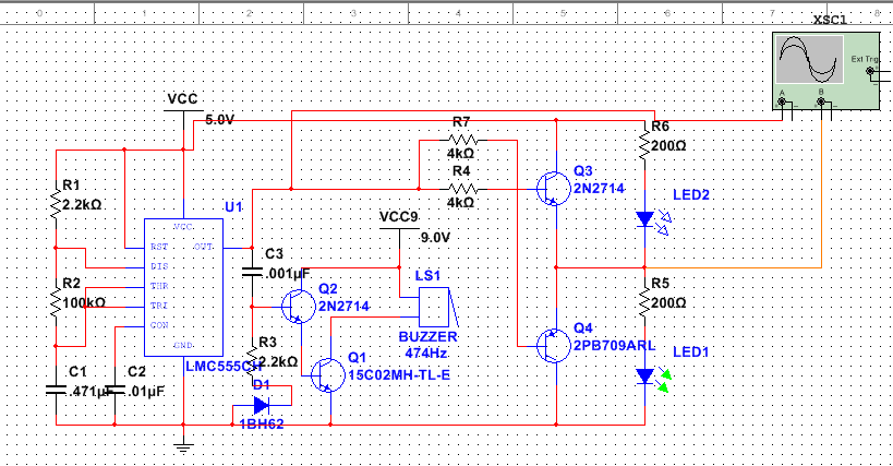

假如要获得同向电路也可以这样修改
这个电路图以前回复用的,这里我也可以出个题目,如:把图中的二极管短路,蜂鸣器会响,假如把二极管断路则蜂鸣器不响,请分析原因.

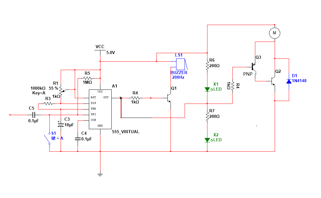

在555的3脚加一个PNP三极管就可解决问题,三极管b接1K电阻右端,c接地,e接Q3基极。

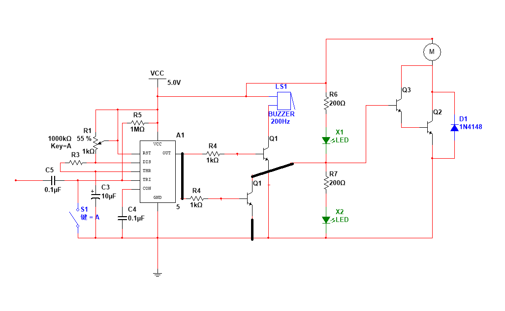

输出端可以加个非门,芯片有74LS04

ID:852300 发表于 2021-1-15 18:51 | 只看该作者
简化了一下,没有条件测试!

xianfajushi 发表于 2021-1-15 15:18
假如要获得同向电路也可以这样修改
二极管短路相当于C3有了充放电回路,只有这样555的输出才会通过C3输出到Q2Q3放大后驱动蜂鸣器,注意555是输出脉冲波形的,当D1断路时,C3失去了放电回路,相当于隔断了555的脉冲,蜂鸣器当然就不响了

解决方法:
1.在输出端加个非门
2.555有两种触发方式,你可以换一种
3.在555的3脚加pnp三极管
