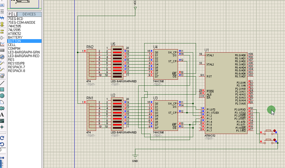

ID:332444 发表于 2021-1-28 12:44 | 只看该作者
那么喜欢分析真好学,丢一个给你玩玩: void main()         //主函数 {   unsigned char aa=0,xd=0;         unsigned int i=0;         bit k=0; //        zdsz();         while(1)         {                 if(!k&&++xd==0&&k1==0)k=1;                 if(k&&++xd==0&&k2==0)k=0;                 if(k&&++i==0)                         QuDong595(aa++);         } }
ID:332444 发表于 2021-1-28 12:48 | 只看该作者

    因为今天刚好回复有关2个按键问题,本案例不待按键释放.
    16#
    ID:232366 发表于 2021-1-28 18:15 来自触屏版 | 只看该作者
    不知您的意思是?
