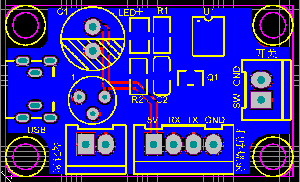

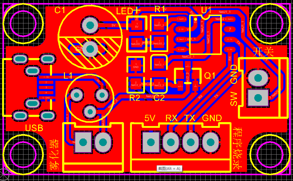

论坛里找的程序和笔纸画原理图,自己用AD画了个图和板,但是做出来,按开关按钮,指示灯也没亮。我想问一下电路图有问题吗?为何程序烧进去没反应呢?
#include        "STC8.h"
#define u8  unsigned char
#define u16 unsigned int
sbit PWM=P3^3;
sbit LED1=P5^4;
sbit KEY=P5^5;
void delay(u16 Count);
void Time0_init(void);
void main(void)
    u8 num=0;
    P3M0|=0x08;
    P3M1&=0xF7;
    RSTCFG&=0xEF;
    P5M0|=0x10;
    P5M1&=0xEF;
    P5M0&=0xDF;
    P5M1&=0xDF;
    LED1=1;
    PWM=0;
    Time0_init();
           if(KEY==0)
                 delay(10);
                 if(KEY==0)
                 num=(num+1)%2;
                 while(!KEY);
             switch(num)
                case 0:{EA=0;TR0=0;LED1=1;PWM=0;}break;
               case 1:{EA=1;TR0=1;LED1=0;}break;

ID:574873 发表于 2021-1-27 18:06 | 只看该作者
你那里放一个C2是什么意思?这怎么导通呢?
ID:814525 发表于 2021-1-27 21:42 | 只看该作者
根据现有程序来看,SW应该是按键而不是开关。按一下释放,点亮LED并启动定时器;再按一下,关闭LED及定时器。程序不全,delay函数及T0中断没写,PWM输出应该应该在T0中断中。

ID:420836 发表于 2021-1-28 10:07 | 只看该作者
NMOS晶体管栅极驱动电路不正确。
ID:143767 发表于 2021-1-28 20:45 | 只看该作者
MOS管漏极电感参数很重要的

ID:1026496 发表于 2022-5-27 21:29 | 只看该作者
mos管的驱动有问题

请问MOS的驱动问题出现在哪里呢
