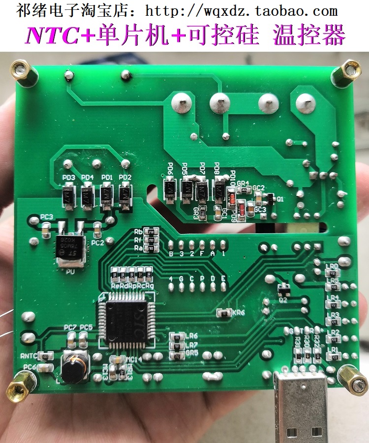

ID:390416 发表于 2021-2-5 08:54 | 只看该作者
继电器可以做得非常大的功率,但是反应慢,温漂大。而且,做不到过零检测,通断的瞬间 火花非常大
晶闸管只能做一般功率,但是反应快,可以用PID算法 实现低温漂,可以使用过零检测方式,温柔的通断。
我也做过可控硅方式的,还带过零检测。
