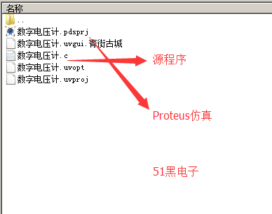

所有资料51hei提供下载:
数字电压计.zip (28.49 KB, 下载次数: 26)
