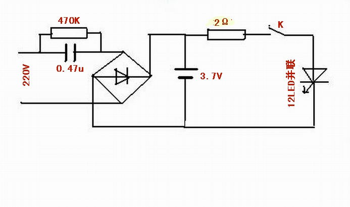

这个电容降压式LED台灯电路有问题吗?
最高充电电压怎么控制?如图输出短路的最大电流如何估算?

你这是想当然。
6个二极管串联,做稳压管和电池并联,先不说电压能不能限制在4.2V,就是能,一旦达到这 ...
不是想当然。有实验数据。你说的充电后断开220V电池会对6个二极管放电是对的。可以加入一个低压降的肖特基二极管做隔离防止电池反向放电。我想是可以的。不过6个二极管串的电压还要升高0.3V(肖特基管的正向压降)左右。我拟采用一个白LED和两个4007串联达到4.4V左右的稳压值。多谢关注!欢迎讨论。

ID:642838 发表于 2021-3-20 21:13 | 只看该作者
海阔天空8 发表于 2021-3-20 20:36
6个二级管串联正向电压降4.2-4.3V,具有稳压作用。35毫安给锂电池充电,锂电池可以点亮12个LED。充,放电 ...
你这是想当然。
6个二极管串联,做稳压管和电池并联,先不说电压能不能限制在4.2V,就是能,一旦达到这电压,电池会通过二极管直接短路,电流会非常大。
看到哪个电池或电源会用这种方法做限压保护的?

17#
ID:460466 发表于 2021-3-20 20:36 | 只看该作者
dj3365191 发表于 2021-3-20 14:43
三个问题:
1、这种不稳压的的电路不能给锂电池充电,充电时超过4.2V锂电池就有损坏的风险
2、这个电路最 ...
6个二级管串联正向电压降4.2-4.3V,具有稳压作用。35毫安给锂电池充电,锂电池可以点亮12个LED。充,放电电流比太低(充电10小时只能放电1小时左右),和市电没有隔离,产品原设计如此(三无产品)。

ID:294296 发表于 2021-3-20 15:06 | 只看该作者
1、阻容电流小,充电时间长,影响使用。
2、锂电池要三阶段式充电才能长寿命使用,所以要用小型铅蓄电池。
3、这种非隔离的降压,插头插反,火线不经过电容电路直接进入控制和灯板,比较危险。
4、阻容每次通电,电容极板都会被电流冲击而损耗一点,久而久之容值下降,电容的失效会使输出电流更小。
15#
ID:143767 发表于 2021-3-20 14:43 | 只看该作者
三个问题:
2、这个电路最大输出电流只有35mA,点12颗LED是不会太亮的
3、由于这种电路不隔离火线,安全很成问题

ID:460466 发表于 2021-3-20 12:00 来自触屏版 | 只看该作者
odfggf 发表于 2021-3-19 21:05
这个全靠负载限制最大电压,用二极管限压不可取,特别是用于锂电限压。
要么老老实实用铅酸电池,要么去 ...
二极管串起稳压作用。锂电池电压范围3.4-4.1V之间3.4V的时候电池并入二极管串充电电流最大,拉低电压后二极管串电流减小(总电流基本不变),电池电压充到4.1V时充电电流减到最小,二极管中电流最大。基本限制了电池电压超过4.1V(小于几个毫安的充电电流长时间充电对锂电池是安全的)。缺点是充电时间太长。

ID:460466 发表于 2021-3-19 18:09 | 只看该作者
qiangcn 发表于 2021-3-18 23:24
这个电容降压式LED台灯电路有严重问题。虽然是小电流充电,没有限制充电电压,时间长了会充坏锂电池。不可 ...
如果整流输出端正向串联6个4007二级管(6×0.7V=4.2V)就能把电压限制在4.2V以下吧?锂电池最高限制电压4.2V,不会过充电。当电池电压较低的时候串联二级管流过的电流减小,大部分成了电池的充电电流。也就是说电池电压低充电电流大,电池电压高充电电流小,最大电流不会超过474电容的限制电流(恒流电流)32毫安。是这样吗?

电容限流电路能提供的最大电流 计算值  I=220/Xc=220/(1/2*3.14*50*0.000047)=0.032A   再有问题自己分析下
220/2πFC

ID:460466 发表于 2021-3-19 17:23 | 只看该作者
as21cxz 发表于 2021-3-18 23:40
0.47uf的容量相当于6.8K的电阻,220v/6800欧=32ma的电流,不知道我这样算对不对啊?
对!容抗
ID:460466 发表于 2021-3-19 17:22 | 只看该作者
输出短路电流实测35毫安

ID:798631 发表于 2021-3-19 08:52 | 只看该作者
ID:516863 发表于 2021-3-19 00:53 | 只看该作者
一种简便的计算方法,电压为Ac220v正弦波,其频率50Hz,电流单位为安,电容单位为微法。
规则为:负载电流的15倍=降压电容的容量(微法),公式为I×15=(  )微法
伊上公式计算:I=0.47/15=0.031333...  即30mA左右。
另外,楼主的描述是否有误?~~什么叫输出短路电流?
ID:708541 发表于 2021-3-18 23:40 | 只看该作者
ID:203000 发表于 2021-3-18 23:24 | 只看该作者
这个电容降压式LED台灯电路有严重问题。虽然是小电流充电,没有限制充电电压,时间长了会充坏锂电池。不可取。输出短路电流是3.7/2=1.85安
