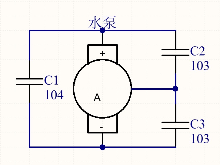

ID:383215 发表于 2021-3-24 22:42 | 只看该作者
按键去抖动都没有,可能是程序不稳定的原因之一,M2是什么电机?是否会干扰单片机?我最近也想试试STC单片机,主要就是测试抗干扰能力,我用AVR单片机控制385水泵,也就是385电机,有6个按键开关,从来没有发生过程序不稳定的情况,如果STC单片机可以做到,我就用STC单片机,做不到继续使用AVR单片机。

跟马达干扰系统有很大关系,试试如下图防干扰:

谢谢您的指导,我增加这三个电容试试。

回想了一下电机的特性,电机动作有问题。很有可能是电机造成。因为作为感性元件,当输入端电流突变时,会产生反电动势,干扰单片机电源。
