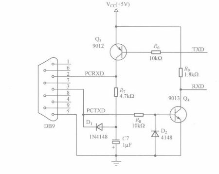

各位大神好,我是刚入门的新手,最近想做一个USB转TTL的模块,网上找了挺多原理图的,但是心生疑问:USB转串口可以不使用USB转串口芯片,而只是使用简单的元件替换来完成功能吗?
新手不是特别懂,所以想问一下。

数据传输协议都不同的

不可以,因为数据传输有固定的协议,不用芯片,做不到的,一般的下载器很便宜,不到十块钱,建议买一个

除非你换个图中方法。你要能用分立元件搭个USB-TTL我也不太相信。

当然是可以的 坏处是你花费的时间 精力和金钱可能是直接用片子的无数倍 好处是这个过程可以学到很多很多很多很多知识 不夸张的说搭出来就从小白变高手了

USB转TTL不用芯片,基本不可能. USB是差分信号, TTL是电平高低信号, 而且还有传输协议要处理, 不是简单用少量三极管就可以搭接成功的.  当然有牛人也可以用三极管搭接成CPU, 那个线路复杂看一眼都眼晕.

不就是不用USB转TTL转换吗?很明确地告诉你,可以!用一个ARM单片机模拟。看看带串口的STLinK就明白了
