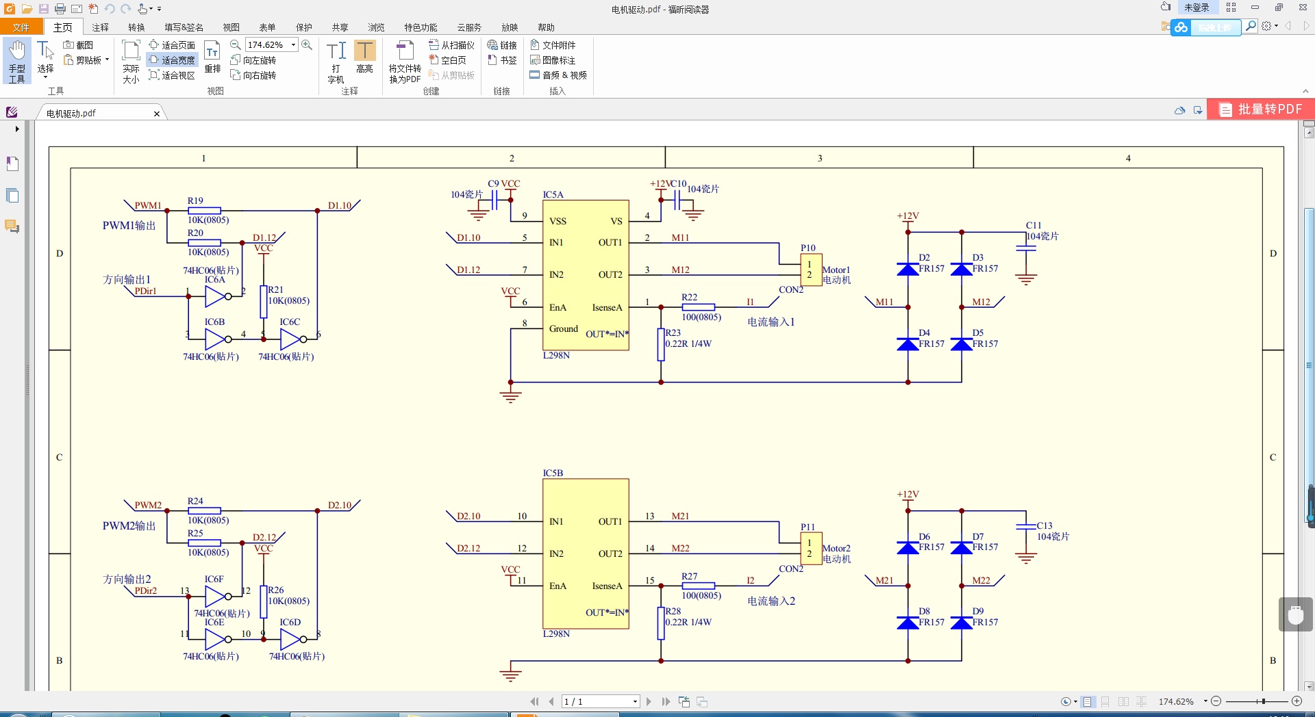

请问一下L298N是不是两个IN接入不同电平,再在使能口输入pwm信号就行,为什么我这个电机动不了?

[url=]L298N的EN我一般直接接高电平[/url]
[url=]
[url=]这是我做项目用的电路[/url]
[/url]
