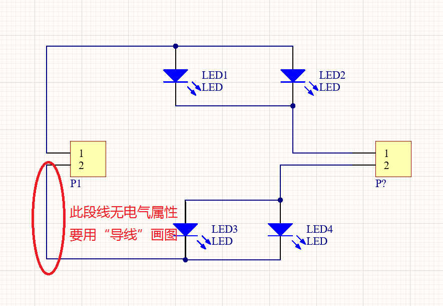

Altium Designer为什么连不上线?最简单的线路弄俩小时了没弄明白
为什么连不上线 最简单的线路弄俩小时了没弄明白,LED3的PIN2连不上P1的PIN2

P1的原理图封装的脚是不是画反了?

ID:702386 发表于 2021-5-13 08:32 | 只看该作者
原理图上的就没接上啊,LED3的正极就没有连上那根线。。。
ID:236035 发表于 2021-5-13 08:34 | 只看该作者
应该是原理图中就没连上,所以导致网络表异常
ID:390416 发表于 2021-5-13 08:44 | 只看该作者
原理图连接的时候 一定要出现 红色的X才表示 网络连接。否则只是摆线

ID:149799 发表于 2021-5-13 09:56 | 只看该作者
问题就出在LED3的正极那根线,没有完全闭合。

在原理图里设置栅格,大小合适,鼠标放置电气引线到零件引脚端点时会自动“吸引”(捕捉)上去;栅格过小就会出现这种看似引线连接而实际悬空的弊端,栅格太大鼠标操作跳顿不符合操作习惯。多试几下就好了。除了电气引线,放置提示标记绘图等等的线条都不用系统默认的“电”线颜色(蓝色)以免混淆。
ID:577638 发表于 2021-5-13 10:56 | 只看该作者
应该是设置栅格的问题,可以把栅格拉到最小,就可以把led的引脚链接上线了

ID:885252 发表于 2021-5-14 00:32 | 只看该作者
谢谢热心的亲们,找到原因了  P1的2PIN和封装的不一样 改了就好了
