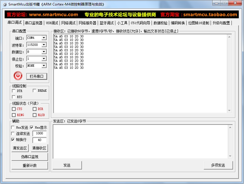

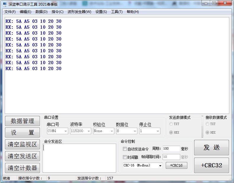

困扰我许久的stm32f103单片机串口发送多字节数据出错的问题终于找到了,原来是串口助手的问题。在第一发帖求助(stm32f103单片机串口连续发送多字节程序求分析问题)的时候就有大神建议换个串口助手试试,当时就出差了。回来后还是没往这方面想,还在怀疑是keil优化了(其实也试了编译不优化)。然后就试了降低串口波特率和改帧头字节(stm32f103单片机串口发送多字节数据程序出错问题探讨),还是一样的接收出错。大神建议换个串口助手试试,我是一直怀疑是keil优化的。换了几个串口助手接收数据试了一下,竟然是串口助手的问题。野火V1.3版串口助手有一个bug。
