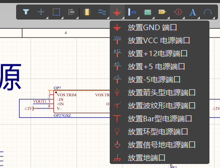

急求大佬解释如何在AD里边添加5v的电源模块
ID:887787 发表于 2021-5-25 19:49 | 只看该作者
添加地的哪里右键就可以选择电源
ID:716656 发表于 2021-5-27 13:27 | 只看该作者
在地的位置右击,放置好后,可双击更改网络或一些参数
ID:143767 发表于 2021-5-27 19:23 | 只看该作者
快捷键P,O。也可以快速工具栏里面有个接地标志的鼠标右键点进去里面+5V,+12V等等都有
ID:918337 发表于 2021-5-27 20:21 | 只看该作者
右键就可以选择电源,双击更改网络或一些参数
