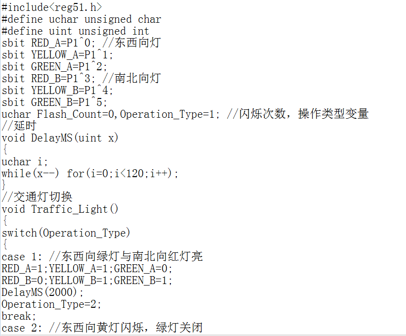

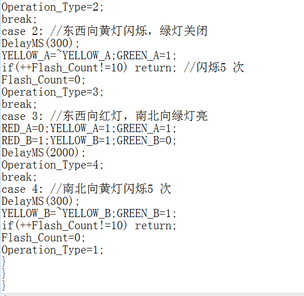

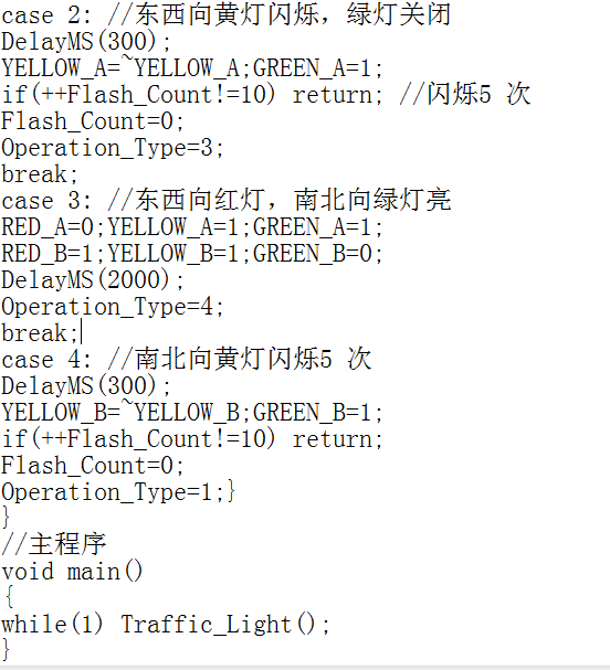

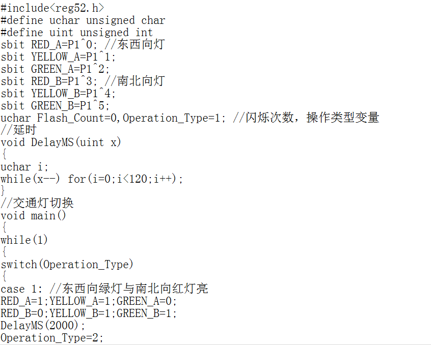

[size=14.44444465637207px]我从网上复制了一个简易交通灯的程序,源程序硬件上实现了,然后我改动了一下,硬件就实现不了了,求大神帮我分析一下,下面我把程序复制上来。[size=14.44444465637207px]截图1和2是网上的原程序,硬件上是可以实现的。截图3和4是[size=14.44444465637207px]我改过的,硬件上就实现不了了,跪求大神啊[size=14.44444465637207px]

swtich程序原来是在子程序里的,我把他改到主程序里,写在while循环里了,就改了这一处

case 2: //东西向黄灯闪烁,绿灯关闭
DelayMS(300);
YELLOW_A=~YELLOW_A;GREEN_A=1;
if(++Flash_Count!=10) return; //闪烁5 次   问题发生在这里
Flash_Count=0;
Operation_Type=3;
“return”是退出子函数。本来的程序是嵌套2级子函数,运行到“if(++Flash_Count!=10) return; //闪烁5 次”语句时,退出的是“Traffic_Light()”这一层,你把这一层去掉了,就只有一层了,“return”就直接回到“main”了 ........
可以将“return”改成“break”
这样可以:
DelayMS(300);
if(++Flash_Count!=10) break; //return; //闪烁5 次
Flash_Count=0;
Operation_Type=3;
break;
