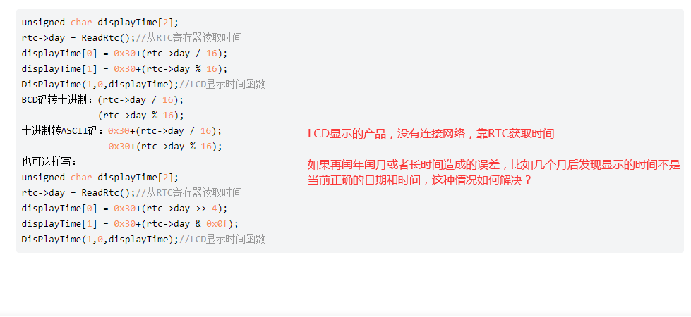

ID:668004 发表于 2021-7-3 11:37 | 显示全部楼层 |阅读模式
产品是不能联网的,不能通过网络更新显示时间,LCD显示日期时间不准,从哪些角度解决?用的RTC外部时钟,晶振32.768K跑时钟(为什么不用其他的频率?)

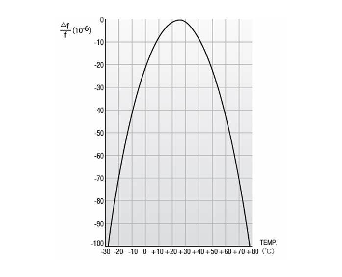

ID:88256 发表于 2021-7-7 22:16 | 显示全部楼层
Hephaestus 发表于 2021-7-7 22:04
老老实实用TCXO吧。你推荐的这个东西再怎么标定也跑不过温度变化。
价格不低啊,如果不需要那么高的精度就是浪费

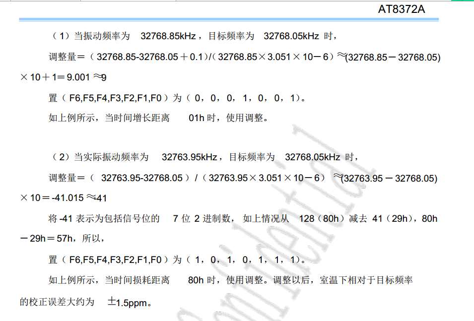

ID:88256 发表于 2021-7-7 21:11 | 显示全部楼层
QWE4562012 发表于 2021-7-7 11:53
假如能联网  也有波特率误差的问题  就是GPS模块发给MCU的波特率 (因为最终LCD的显示是由MCU来显示) 如 ...
真不知道该怎么说你,我在34楼就回复你了,还一直坚持通讯波特率会影响走时精度,一口气回复那么多基本相同的帖子
看看我说的芯片介绍截图吧,你看足够满足你的要求了吗?里面单位有误另外,更换RTC,读写方式和地址什么的都不同,肯定得改写程序。

ID:88256 发表于 2021-7-6 19:29 | 显示全部楼层
QWE4562012 发表于 2021-7-5 15:52
不知道如何比喻。。。还有一个问题  假如能联网  也有波特率误差的问题  就是GPS模块发给MCU的波特率 ( ...
“联网”的GPS和单片机的波特率误差不会造成走时误差,一辆行走的公交车上LED屏显示的时间,不会因为公交车的快或者慢而让你看到时间快了或者慢了。
ID:88256 发表于 2021-7-6 19:23 | 显示全部楼层
黄youhui 发表于 2021-7-6 16:37
无解,我当时试了,每过一晚上快6S
12小时快6秒,每两小时调慢1秒,另外,我知道还有一种带数字校准功能的高精度时钟芯片AT8372A,只是走时精度有多高是不知道的。楼主是做什么用的不说,没办法帮忙,谁知道是单块板还是一批的产品,空间有多大,需要多高的精度和可以接受的成本。

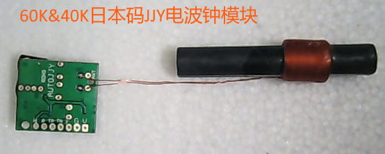

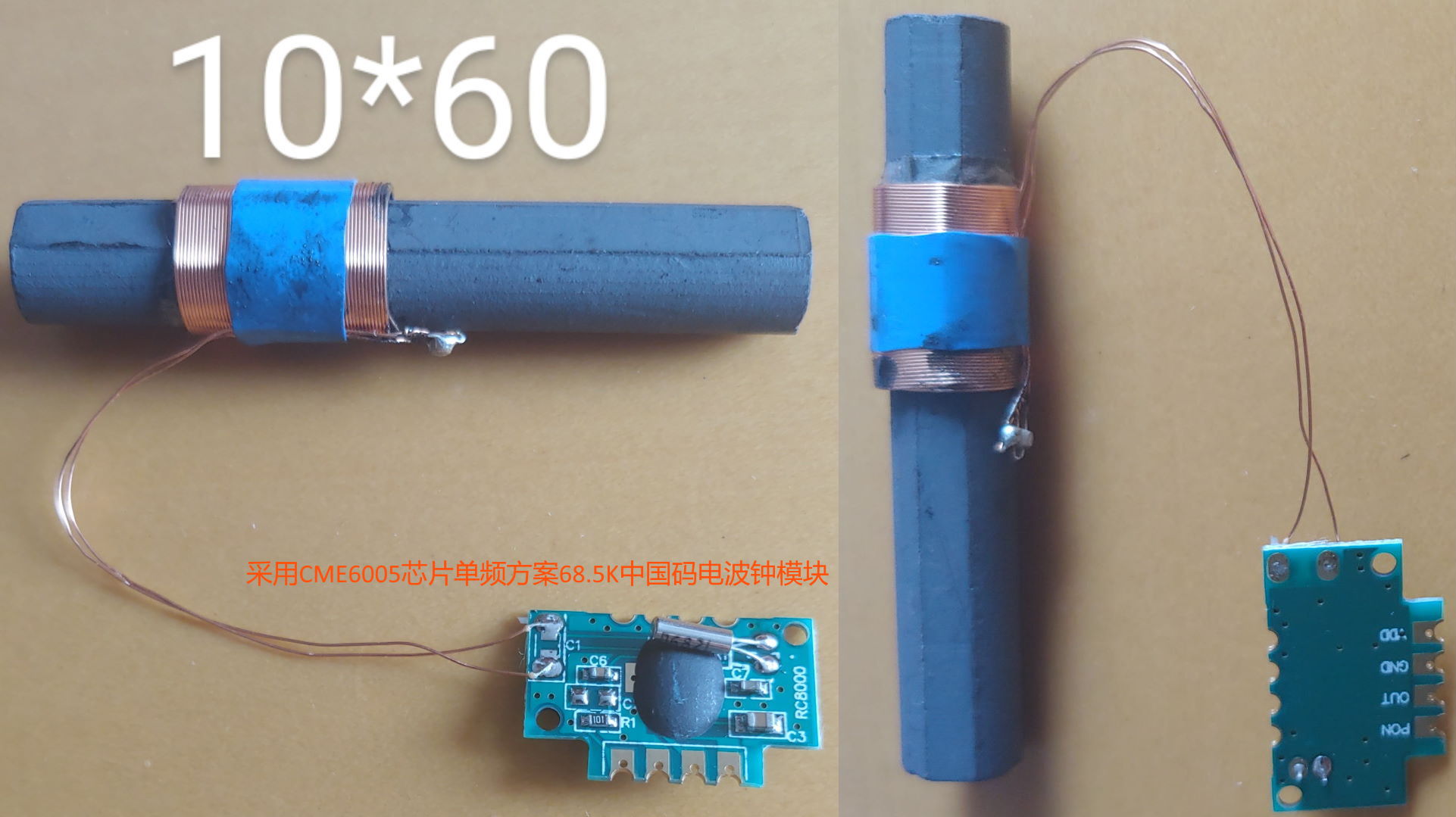

ID:155507 发表于 2021-7-6 18:50 | 显示全部楼层
QWE4562012 发表于 2021-7-5 15:55
1.换TCXO RTC---推荐一个型号
2.或者用JJY60或者BPC68.5电波对时这个是什么方式?买一个无线模块还是 ...
DS3231 高精度时钟模块 IIC模块 DS3231SN 实时时钟 带TCXO I2C 2线
采用CME6005双频方案60K&40K日本码JJY电波钟模块RCC双频高性能天线解调模块
采用CME6005芯片单频方案68.5K中国码电波钟模块RCC商丘电波钟高性能天线解调模块

你用个带温控的晶振。
