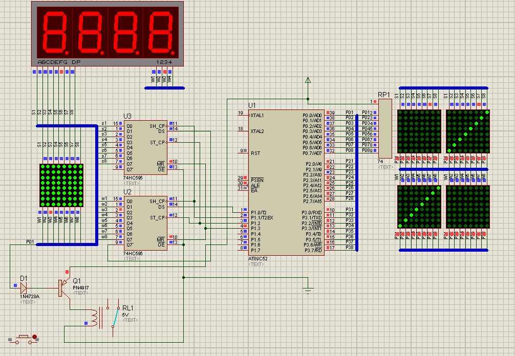

为什么PNP三级管,在基极为高,还导通
ID:897180 发表于 2021-7-17 00:08 | 显示全部楼层 |阅读模式
P为什么PNP三级管,在基极为高,还导通
ID:332444 发表于 2021-7-17 06:43 | 显示全部楼层
正常,PNP的结电压是多少知道?基极再串联一个硅二极管试看。
ID:752974 发表于 2021-7-17 08:24 | 显示全部楼层
这种电路结构使用时要注意PNP管的发射极工作电压,当这个电压高于单片机的工作电压时就会出现不受控现象,解决的办法是把单片机的IO口设置成开漏输出,或者用NPN管,或者用MOS管。并注意调整控制电平。
ID:136485 发表于 2021-7-17 08:24 | 显示全部楼层
加上拉
ID:23606 发表于 2021-7-17 08:38 | 显示全部楼层
在基极为高,只要没高过发射极,照样导通

ID:143767 发表于 2021-7-17 10:06 | 显示全部楼层
三极管基级电压低于发射极电压0.5V以内就不会导通,满足这个条件就行
ID:518902 发表于 2021-7-17 10:23 | 显示全部楼层
朋友 不能只看基极啊!
三极管内部有2个PN结,集电结和发射结,,你可以把它们看成两个二极管
那么就要有导通电压呀! 就算你基极为高,只要和另一端之间的的导通电压足够大,三极管仍然会导通的呀~

ID:123289 发表于 2021-7-17 17:53 | 显示全部楼层
应该是E比B还要高。
ID:377210 发表于 2021-7-18 10:45 来自手机 | 显示全部楼层
要加上拉电阻,按你的图加个10K以上的可以了

ID:879348 发表于 2021-7-19 08:30 | 显示全部楼层
很多新手都会犯的错误,因为E极和单片机IO压差过大,所以控制不同电压,还是NPN方便点
ID:65956 发表于 2021-7-19 08:34 | 显示全部楼层
看你的程序位码用P7口,可是消隐却用P6,这样当然不会灭了,当然还是显示着呢
ID:844772 发表于 2021-7-19 10:29 | 显示全部楼层
尽管大家说的PNP问题,在实际中肯定是没错,但你在模拟不是实际的,我觉得是因为你显示延时时间太短造成的。你延时调成20多毫秒试试。

ID:883242 发表于 2021-12-1 17:36 | 显示全部楼层
这种场合要在PNP的BE之间加几k的电阻吸收单片机高电平的漏电流。
ID:885797 发表于 2021-12-2 09:05 | 显示全部楼层
你拉高了吗
ID:885797 发表于 2021-12-9 13:00 | 显示全部楼层
你的芯片你要看它的gpio是不是可以内部拉高的,可以的话你需要写一个指令,没有的话需要外部电路去拉高
