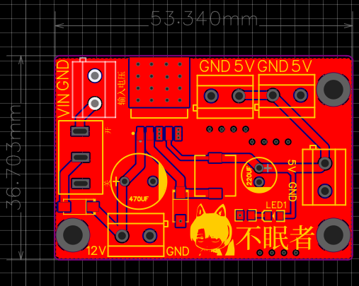

画一块迷你LM2596-5V的电源板PCB工程文件
ID:776760 发表于 2021-7-29 11:39 | 显示全部楼层 |阅读模式
Altium Designer画的PCB图如下:(51hei附件中可下载工程文件)

ID:554500 发表于 2022-8-24 21:18 | 显示全部楼层
上面两组5V输出,右边那组丝印反了。
