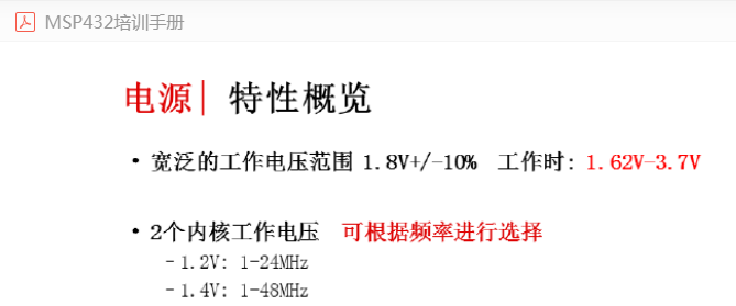

想问一下:MSP432上电就发烫是什么原因?
用CCS烧程序也能跑,功能也正常,但就是很烫,烫手的那种
已经烧了两块板子了,Orz

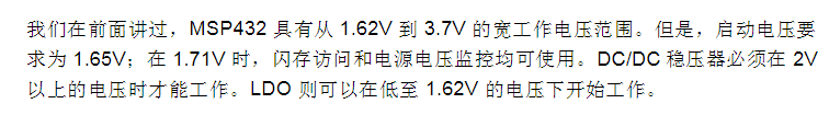

虽然没用过MSP432,但看你这么回答,根本就没提及稳压芯片的输出电压,也就是说是5V直接供电了?我百度了一下,MSP432根本不能直接上5V啊

刚去问TI的工程师了   不能接5V的供电

如果板上有1117-3.3之类的稳压IC,并且外接的5V电源通过该IC向单片机供电,那就可以接的。看你的板子上貌似没有该类IC,也就只能外接3.3V供电

换了一个新板子   用1117转到3.3V给单片机供电    1117很烫 但也能工作  就是很烫手
