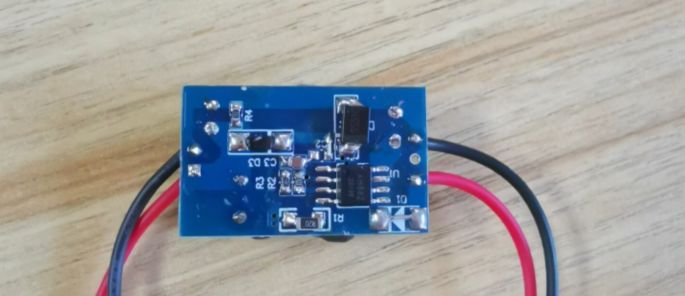

ID:319585 发表于 2021-8-7 17:00 来自触屏版 | 只看该作者
用xd308h也可以实现,直接220v交流转5v或者3.3v本人使用xd308h带一颗stc15cpu,再加ds18b20,工作正常。

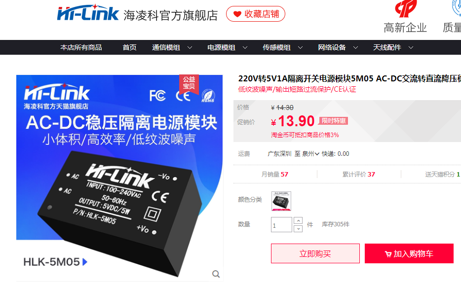

ID:88256 发表于 2021-8-7 19:44 | 只看该作者
确定要5W的吗?我都是买3W的,给你个截图自己找
