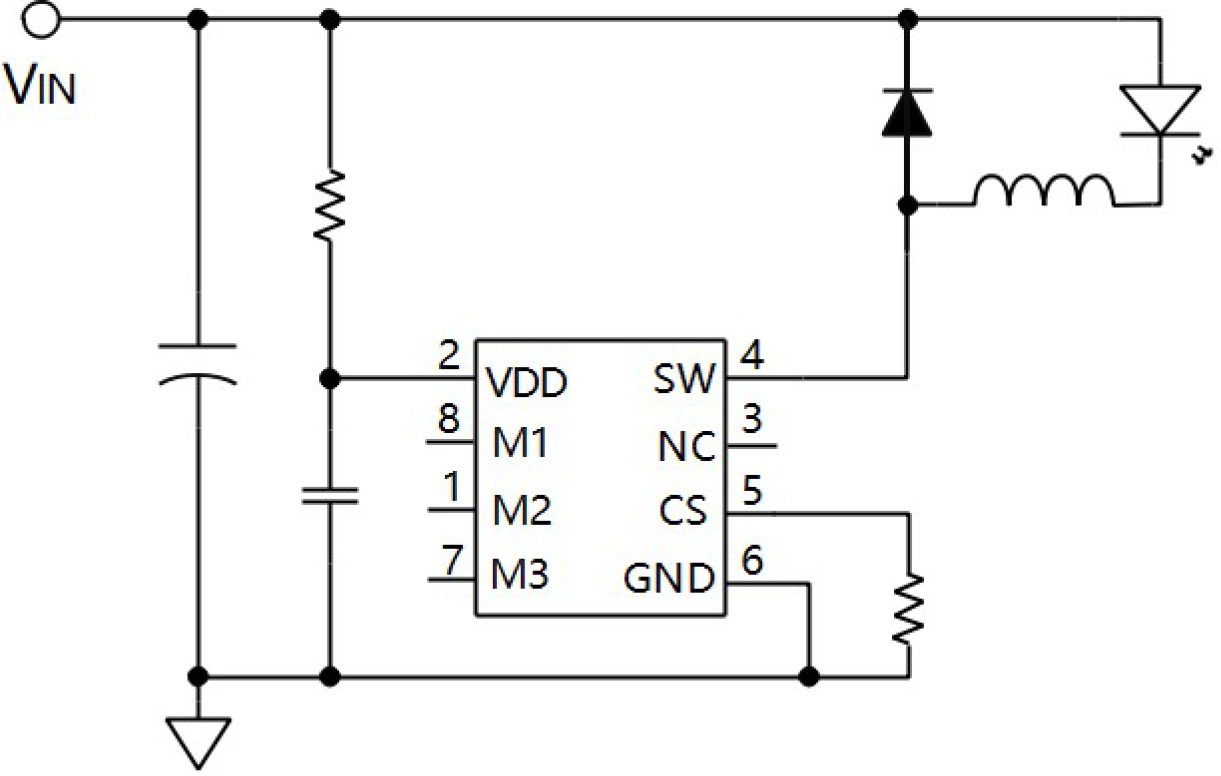

产品描述
SL8109是一款PWM工作模式,
高效率、外围简单、内置功率管,适用于
5-80V 输入的高精度降压LED 恒流驱动芯
片。输出最大功率22W,最大电流2.2A。
SL8109可实现三功能切换,通过
MODE1/2 切换三种功能模式:全亮,半
亮,爆闪。
SL8109工作频率固定在165KHZ
左右,同时内置抖频电路,可以降低对其
他设备的EMI 干扰。另外采用平均电流采
样模式,可以提高宽输入电压情况下的电
流精度。
SL8109带有输出短路保护功能,
5V~80V 输入条件下,短时短路不会损坏
电源器件。
SL8109还有过温调节电流的功
能。当芯片内部的温度达到140℃左右时,
会自动调低输出电流。
产品特点
宽输入电压范围:5V~80V
可设定电流范围:10mA~2200mA
固定工作频率:165KHZ
内置抖频电路,降低对其他设备的EMI
干扰
峰值电流模式采样
0-100%占空比控制,无电流节点跳变
输出短路保护
过温保护
三功能模式:全亮/半亮/爆闪
ESOP8 封装
应用领域
电动车,摩托车灯照明
汽车灯照明
手电筒
应用原理图
