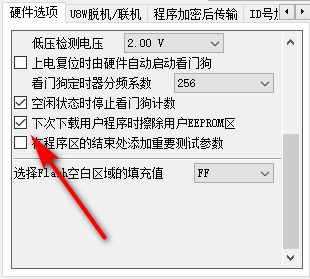

以前我烧录程序时都把“清除EEPROM缓冲区”的勾去掉,这样就只有程序被重写,而EEPROM的旧数据保留,不懂从那个版本开始,这功能就失效了,无论打勾与否,EEPROM的资料都被擦除,请问各位有无这种情况,或者是我理解错误了?

下面还有选项

勾选的位置不对而已!
ID:283954 发表于 2021-9-6 21:47 | 只看该作者
果然在底下找到了,谢谢各位。

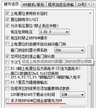

楼主解决了吗?我现在还是烧录程序,eeprom就会被擦除

你的问题, 和这个不一样,在你的帖子里已经告知了, 是你单片机的问题,
ID:1022263 发表于 2022-4-27 22:31 | 只看该作者
在底下找找看看 是不是单片机问题
