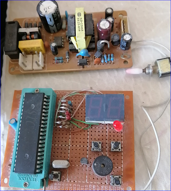

    各位老师单片机能用5V开关电源供电吗?开关电源输入交流220输出直流5V,开关电源交流输入端子与直流输出端子离那么近,会对输入单片机的直流电有影响吗?会有干扰产生以致于单片不能正常工作吗?请赐教!!!

ID:678280 发表于 2021-9-8 11:22 | 只看该作者
   我做了个倒计时定时器,用5V开关电源供电已经9个月了,没出现异常。

ID:881715 发表于 2021-9-8 12:09 来自触屏版 | 只看该作者
你的开关电源在哪里呀?能发个整个系统的图吗?开关电源什么牌子型号的呀

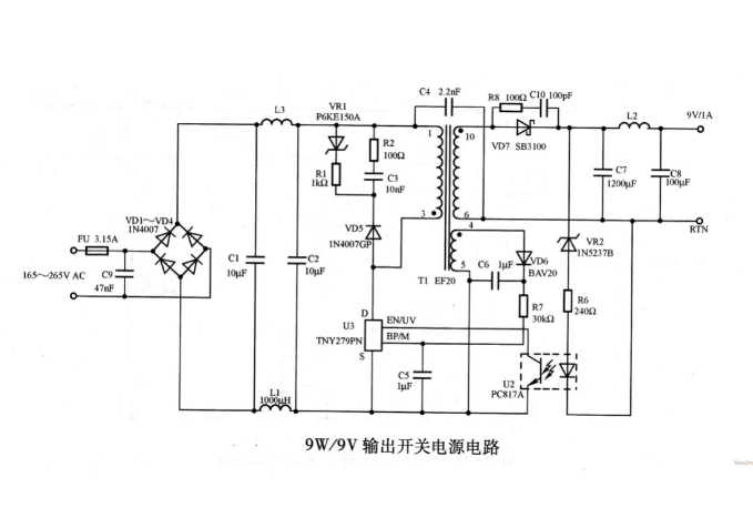

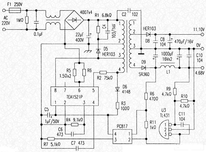

ID:88256 发表于 2021-9-9 10:52 | 只看该作者
npn 发表于 2021-9-9 08:10
要具体看什么电路 全波整流给电容充电 不串电阻就跳闸了
////////,你先说一下你家里的电器有没串电阻使用吧,不要避而不谈。
说“全波整流给电容充电 不串电阻就跳闸了”,你这又是哪里得来的结论?你修过、见过几种开关电源?随意百度一下,又有几个开关电源是串联电阻的?我就放两张图你看看,串了电阻没有?
