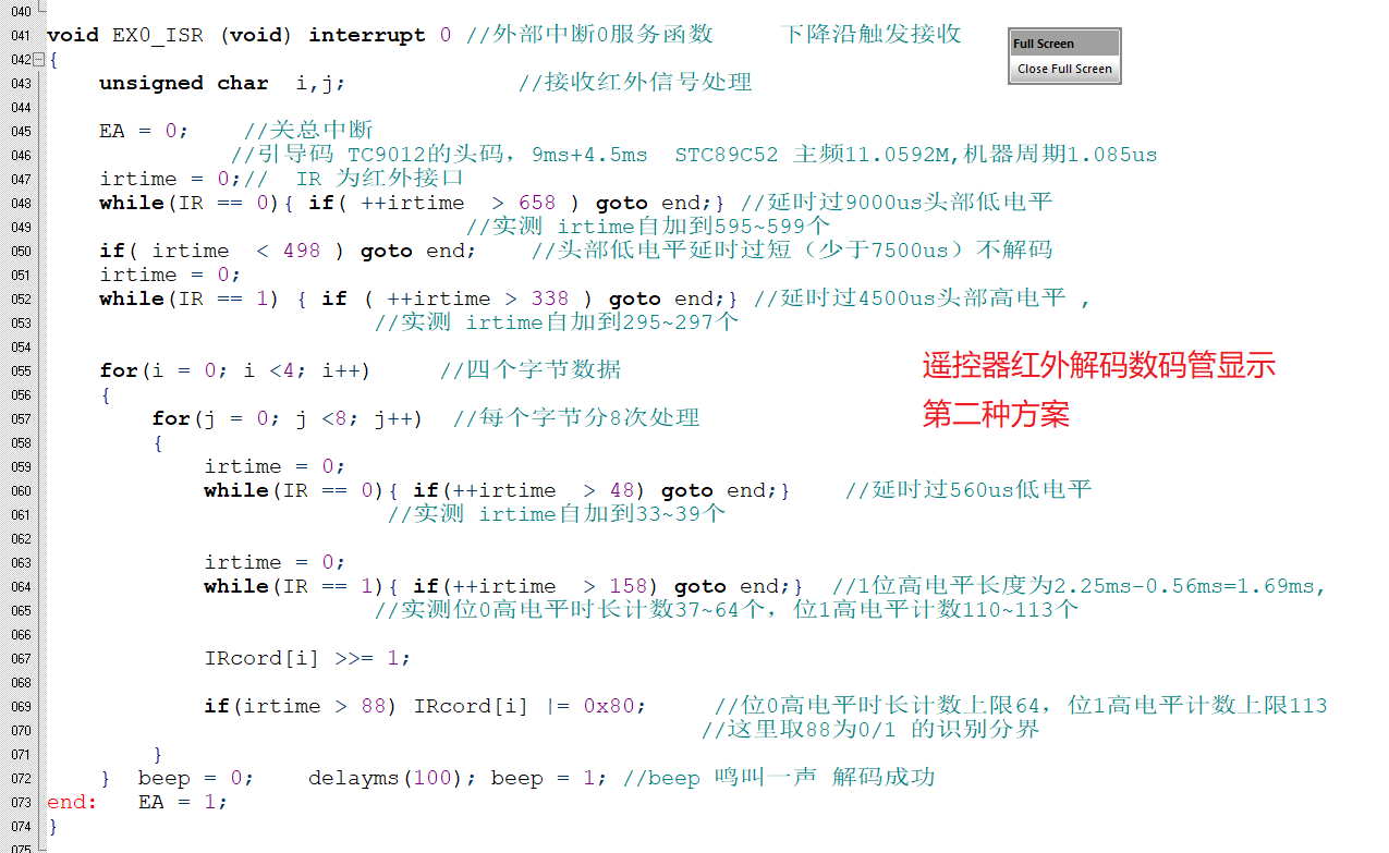

      今天就NEC 协议,仿照教材编写了三种红外解码方案,并都在开发板调试通过,完整源码会在附件提供。

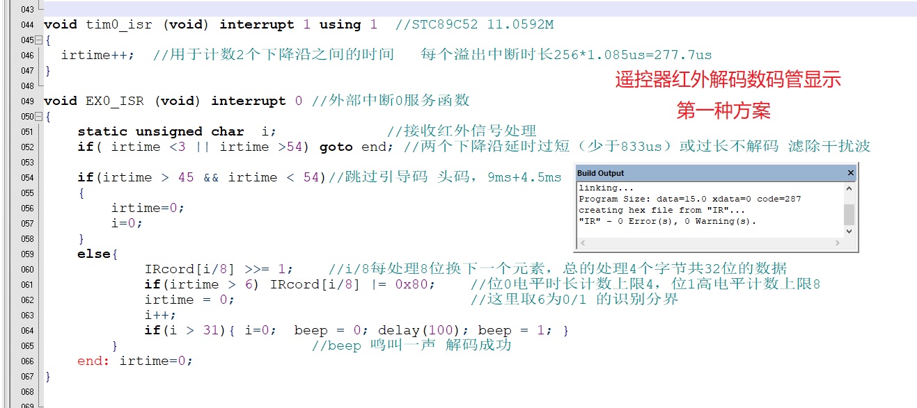

      第一种方案是参照教程的源码(在此称第四方案)改写的,解码部分代码比第四方案精减了,而且不失第四方案性能,只用了几行代码,占用内存也少。而第四方案正好相反。这两种方案都是利用中断,对前后信号两个下降沿之间时间长短、判定二进制数据0/1位的。优点:利用了两个中断,分别是定时器0和外部中断0,程序执行很快,占用CPU时间很少。缺点:占用了两个中断,能正确解码NEC协议的遥控器信号,也能解码别的协议遥控器的信号,当然是乱码。

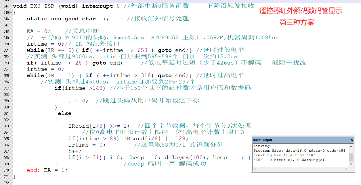

      第二种方案,与第四种方案解码方式不同,只利用一个外部中断0,对信号高低电平分别测量延续时长,来判定二进制数据0/1位的。优点:代码少,占用内存少,只利用了一个外部中断。能正确解码NEC协议的遥控器信号,禁止解码别的协议遥控器的信号,不会出现乱码。缺点:占用CPU时间多,整个解码期间不能产生别的中断。
      第三种方案,综合了一二两种方案,扬长避短,优势互补,自认为是很好的方案。相对第四方案,优点:代码少,占用内存少,程序执行较快,占用CPU时间较少,只利用了一个外部中断0,能正确解码NEC协议的遥控器信号,禁止解码别的协议遥控器的信号。缺点:解码头部要延时9+4.5=13.5ms时间,有点长,CPU不能做其它任务。
      下面将前三种方案核心代码贴出,欢迎大家评论交流,并指出错误和不足   。
* 【实验平台】: QX-单片机开发板
* 【外部晶振】: 11.0592mhz
* 【主控芯片】: STC89C52
* 【编译环境】: Keil μVisio4
  名称:遥控器红外解码数码管显示
  使用:按遥控器会在数码管上对应显示十六进制键值
                NEC 协议下的编码表示
                其中:引导码高电平约9000us 左右,低电平约4500us 左右;
                接收端:引导码低电平约9000us 左右,高电平约4500us 左右;
                用户码16 位,数据码16 位,共32位;
        发送端:        数据0 是用“高电平约560us +低电平约560us”表示。
                数据1 可用“高电平约560us+低电平约1680us”表示
        接收端反转:数据0 是用“低电平约560us +高电平约560us”表示。
                   数据1 可用“低电平约560us+高电平约1680us”表示
