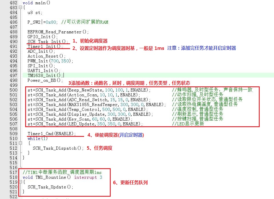

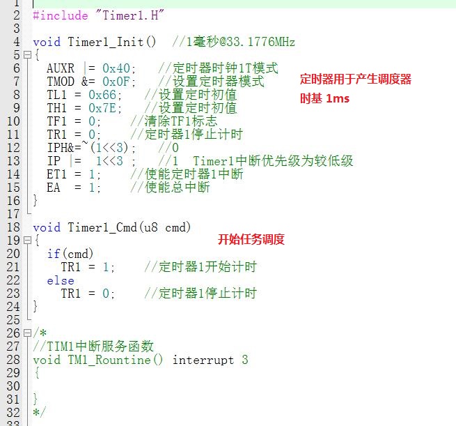

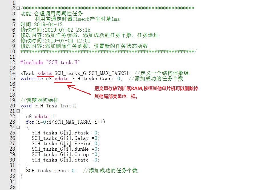

刚学习单片机编程的时候,喜欢把所有的函数放到while大循环里。
代码量少的时候还凑合,代码量一大就不太好了。效率低。反应慢。
后来参考下面这本书,试着写写。效果还可以。已经用在很多项目产品里。
因为书没办法上传。喜欢的自己去弄一本吧。

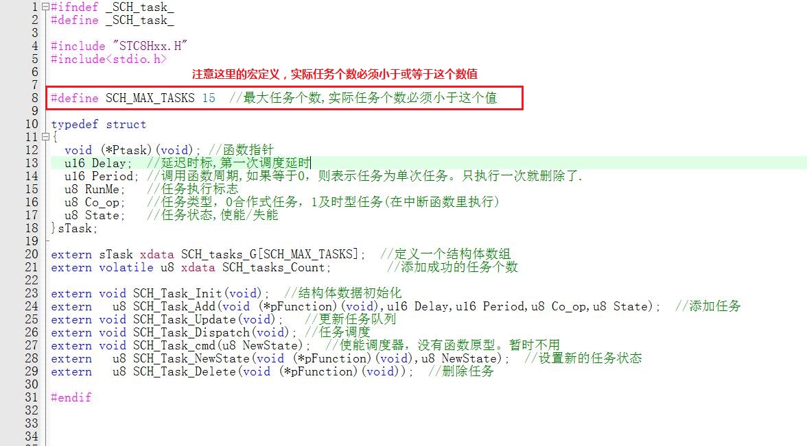

  1. #ifndef _SCH_task_
  2. #define _SCH_task_
  3. #include "STC8Hxx.H"
  4. #include<stdio.h>
  5. #define SCH_MAX_TASKS 15  //最大任务个数,实际任务个数必须小于这个值
  6. typedef struct
  7. {
  8.         void (*Ptask)(void); //函数指针
  9.         u16 Delay;        //延迟时标,第一次调度延时
  10.         u16 Period;        //调用函数周期,如果等于0,则表示任务为单次任务。只执行一次就删除了.
  11.         u8 RunMe;                //任务执行标志
  12.         u8 Co_op;                //任务类型,0合作式任务,1及时型任务(在中断函数里执行)
  13.         u8 State;         //任务状态,使能/失能
  14. }sTask;
  15. extern sTask xdata SCH_tasks_G[SCH_MAX_TASKS];        //定义一个结构体数组
  16. extern volatile u8 xdata SCH_tasks_Count;        //添加成功的任务个数
  17. extern void SCH_Task_Init(void);  //结构体数据初始化
  18. extern   u8 SCH_Task_Add(void (*pFunction)(void),u16 Delay,u16 Period,u8 Co_op,u8 State);  //添加任务
  19. extern void SCH_Task_Update(void);   //更新任务队列
  20. extern void SCH_Task_Dispatch(void); //任务调度
  21. extern void SCH_Task_cmd(u8 NewState);  //使能调度器,没有函数原型。暂时不用
  22. extern          u8 SCH_Task_NewState(void (*pFunction)(void),u8 NewState);  //设置新的任务状态
  23. extern          u8 SCH_Task_Delete(void (*pFunction)(void));  //删除任务
  24. #endif

ID:554500 发表于 2021-10-13 10:02 | 只看该作者
slf252 发表于 2021-10-13 09:21
有点rtos的感觉,感谢分享
自学的,我也不咋懂这些!参考文档,随便写写。
自我感觉思路是对的,理解能力有限。

这是不是就相当用定时器延时执行对应需要执行的任务
ID:554500 发表于 2021-10-14 13:44 | 只看该作者
对的,周期性执行。
这种方式使代码简洁。效率也高。代码的可读性也清晰。

ID:313048 发表于 2021-10-20 10:01 | 只看该作者
这其实就是定时器定时,然后标志位置位,while循环查询标志位是否true、true就去执行该函数而已,相当于把程序复杂化了吧,只是说这样看起来在while里面的内容比较少,而实际上这个里面的内容并没有发生比较大的变化,任务线还是只有一条。
就比如
if(led_flag){ LED_show();led_flag = 0;}
else if(beep_flag){ Beep_Run();beep_flag = 0;}
timer()
count++;
if(count==100) led_flag = 1;
else if(count == 200) beep_flag=1;
这种方式和你的是异曲同工。
不过不得不说你这种写的方式看起来比较舒服点。
慢慢来,路还很长,共同进步。
ID:298123 发表于 2021-10-20 10:36 | 只看该作者
18701931930 发表于 2021-10-20 08:35
可以把你的见解贴出来啊。大家学习学习。
这几年我做的项目都用这种方式,没出什么问题。
也许不适合你 ...
你可能做的是简单的项目,没有什么复杂功能的。简单的项目,用定时器,定时器中断记数去做任务标记,主循环查询任务标记做相应任务处理。稍微复杂点项目用类似tinyOS来做任务,更复杂的用类似FreeRTOS或uCOS等

ID:908826 发表于 2021-10-20 17:23 | 只看该作者
里面那个及时型是不是可以打断合作型,或者换个问法,我没看出来在合作型运行的时候及时型能否打断合作型程序的运行。请楼主指点一下
16#

ID:554500 发表于 2021-10-20 20:27 | 只看该作者
13205495918 发表于 2021-10-20 17:23
里面那个及时型是不是可以打断合作型,或者换个问法,我没看出来在合作型运行的时候及时型能否打断合作型程 ...
及时型是在中断里执行的

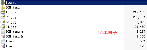

ID:908826 发表于 2021-10-25 08:37 | 只看该作者
前辈,方便分享一下您截图的这个工程吗?我移植失败,想对比一下看看是哪里的问题。
21#
ID:554500 发表于 2021-10-25 10:57 | 只看该作者
已上传!!
代码工程文件.zip
