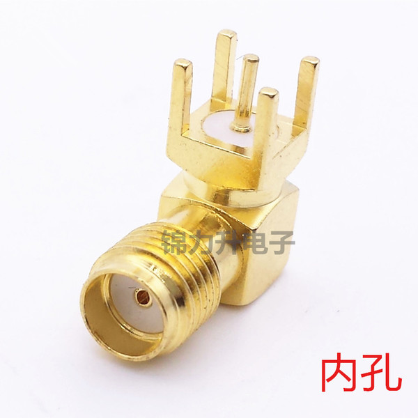

国内有一家蓝牙芯片厂,主要对标的是Nordic的产品,有些型号甚至可以pin对pin,不过他们的蓝牙天线有些怪,RF和GND都短路了,没看懂咋回事?哪个知道的?
难道是为了让RF增加辐射面积?那RF也不应该和GND短路啊!
就拿NB-IOT或者4G天线来说,射频天线座只有一根脚,就是接RF馈点。其他四个脚是接GND的,和RF是绝对没有短接的!
