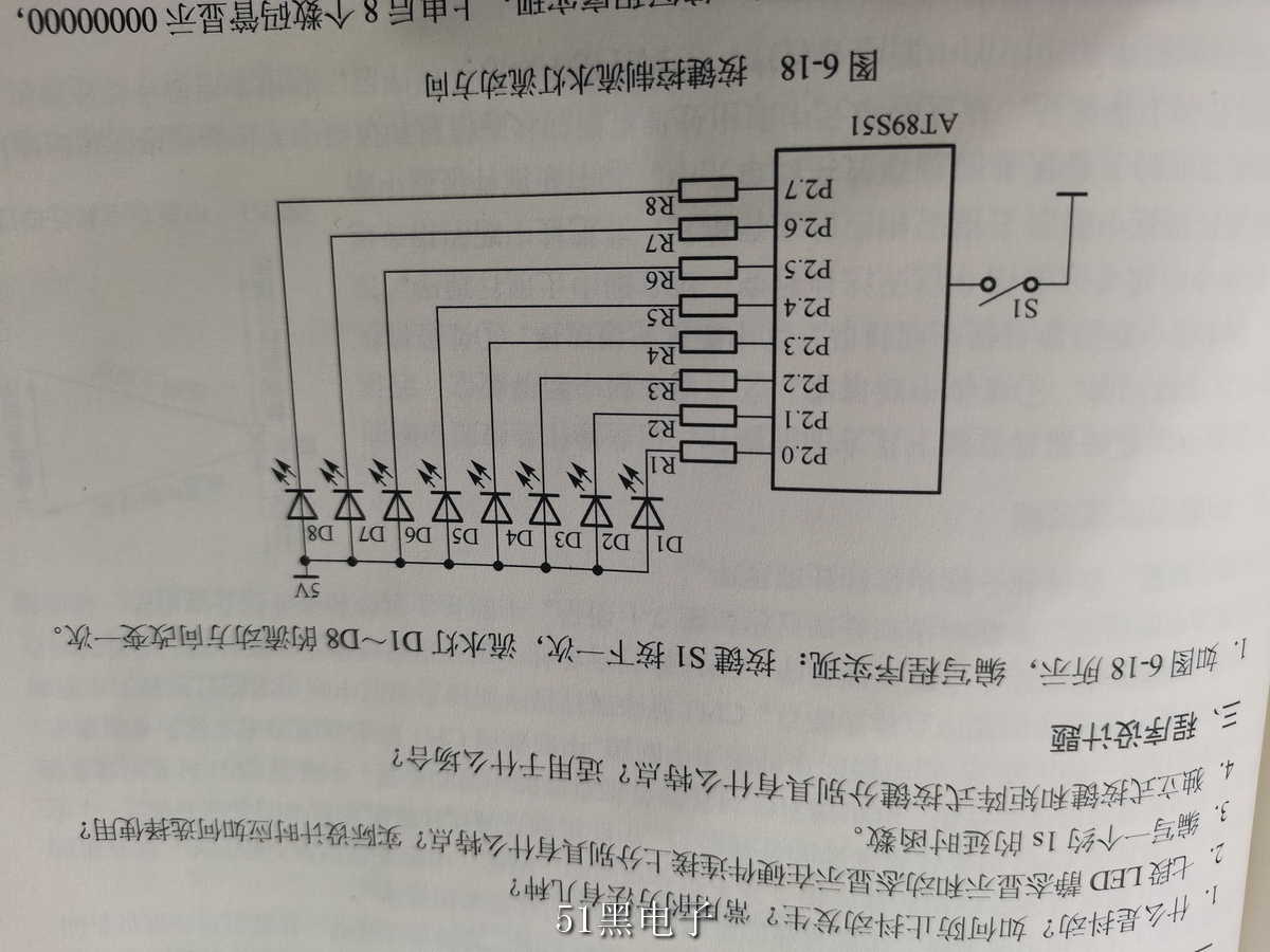

求思路 单片机按键s1按下一次,改变流水灯d1-d8流动方向一次
ID:978974 发表于 2021-11-7 21:04 | 只看该作者
这个应该怎么编辑啊?
ID:908826 发表于 2021-11-8 08:12 | 只看该作者
你可以考虑一下循环位移函数_crol_,_cror_

ID:100982 发表于 2021-11-8 11:13 | 只看该作者
很简单啊,设置一个标志位flag,按键按下去flag为1,检测到flag为1就反转流水灯,同时在反转程序里面flag再为0
ID:311846 发表于 2021-11-9 11:08 | 只看该作者
switch(i)
    case 0:
        //写一个灯的效果1
break;
    case 1:
  //写一个灯的效果2
break;
case n:
  //写一个灯的效果n
break;
default:
i=0;
break;
按键按一次改变i的值
