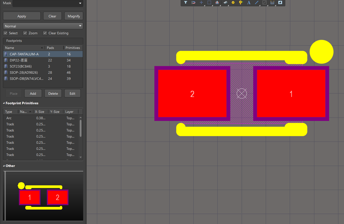

我在网上下载了元件的模型库,然后复制到自己的库中,结果自己的库里元件pcb库方向都反了,(预览(左下角)是没有,模型库元件也是正常的)
左下角是预览,主视图是显示的图,但是方向反了怎么调?是什么原因呢?

如果是单面板这个正常,N 面板的话那得从哪个视角看了
ID:596109 发表于 2023-3-14 13:43 | 只看该作者
ctrl + f,试试
ID:143767 发表于 2023-3-14 14:25 | 只看该作者
没有问题,模型库的X,Y,Z角度是可以调整的
