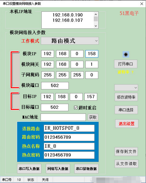

你好!
建议采用透传的WiFi模块,
一个模块设置成服务端,
另一个模块设置成客户端,
这样两个模块会自动连接,
WIFI连接后,就是串口透传数据了,千万别用AT指令来做配置,
直接买带有透传固件的WiFI模块,
WiFI模块设置和测试.rar
1.26 MB, 下载次数: 20

ID:47286 发表于 2022-1-22 11:52 来自触屏版 | 只看该作者
来51学习 发表于 2022-1-21 21:31
你好!
建议采用透传的WiFi模块,
一个模块设置成服务端,
朋友 你说的直接透传的模块能给个型号吗 正需要 我现在是8266 AT固件

14#
ID:425825 发表于 2022-1-22 19:06 | 只看该作者
直接透传的WiFi模块,看配置软件的右下角有说明
