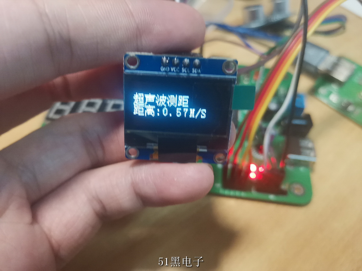

一个星期做的设计,没加温补,感兴趣的可以自己加上,亲自测试过,没任何问题,附件里有原理图代码
制作出来的实物图如下:

ID:102963 发表于 2022-3-30 10:05 | 只看该作者
M/S不是速度单位吗,怎么成了距离了?
ID:1011792 发表于 2022-4-2 17:20 | 只看该作者
songxia8013 发表于 2022-3-30 10:05
M/S不是速度单位吗,怎么成了距离了?
确实是,OLED_ShowString(82,4,"M/S",16); 这个函数改成CM就好了
ID:143767 发表于 2022-4-3 17:54 | 只看该作者
你好楼主,这个我按照你的原理图接线,并把你编译好的HE文件烧录进去,OLED屏幕没有任何反应,跟我用STC89C52RC有关系吗?程序能烧录进去,不知是什么原因
ID:143767 发表于 2022-4-3 18:19 | 只看该作者
不好意思,现正常了,是我把信号接到P1口了,谢谢
