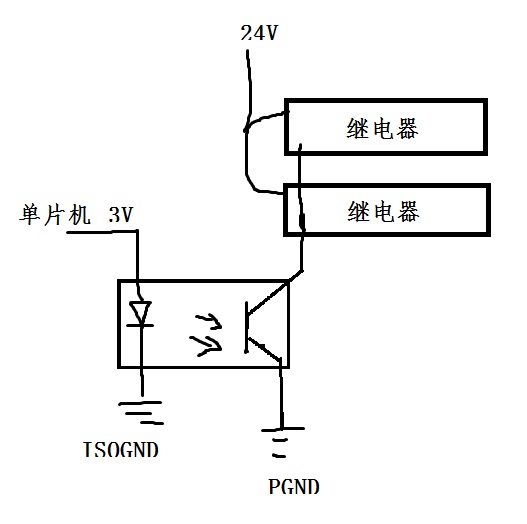

光耦可以直接控制继电器吗
如果一定要加,用MOS还是三极管好。可以用MOS直驱继电器吗,是否能隔离。
ID:474386 发表于 2022-4-14 10:08 | 只看该作者
选对光耦的规格,是可以的啊。
ID:491875 发表于 2022-4-14 10:29 | 只看该作者
zycman 发表于 2022-4-14 10:08
选对光耦的规格,是可以的啊。
对!选择合适的光耦可以直接驱动继电器
ID:230742 发表于 2022-4-14 10:31 | 只看该作者
一般光耦后面加一个三极管。这样用一个普通的光耦就可以了。三极管很便宜的。8050之类的。
ID:123289 发表于 2022-4-14 10:35 | 只看该作者
有可以的,也有不可以的,学会查手册。
ID:477651 发表于 2022-4-14 11:05 | 只看该作者
用非线性光耦完全可以的
ID:491577 发表于 2022-4-14 22:19 | 只看该作者
光耦驱动电流很小,直接驱动继电器容易损坏,不建议这样做。继电器输入输出之间本身就是隔离的。用光耦驱动继电器是画蛇添足,多此一举。
ID:47286 发表于 2022-4-14 22:59 | 只看该作者
你说汽车能把人拉走么 咋回答啊 什么车 多少人 这么模糊的问题 只能说 拉的动就能 拉不动就不能呗
ID:883242 发表于 2022-4-14 23:25 | 只看该作者
TLP187
CTR>1000%,IC(max)=150mA,BVCEO=300V。
够你拿来驱动24V继电器的了。
ID:466505 发表于 2022-4-15 09:12 | 只看该作者
可以用普通线性光耦+MOS管/三极管,或者直接选达灵顿输出的光耦
ID:1018568 发表于 2022-4-15 09:20 | 只看该作者
可以的,但是需要加限流电阻
ID:1018597 发表于 2022-4-15 11:02 来自触屏版 | 只看该作者
可以带,不过最好还是用MOS管,个人选择,空间不同,噪音不同,仅供参考
