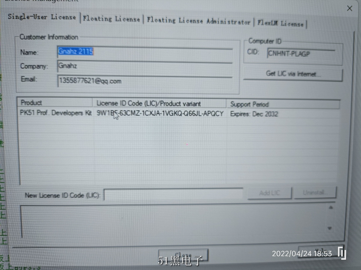

ID:1008294 发表于 2022-4-24 18:53 来自触屏版 | 只看该作者 |只看大图 回帖奖励 |倒序浏览 |阅读模式

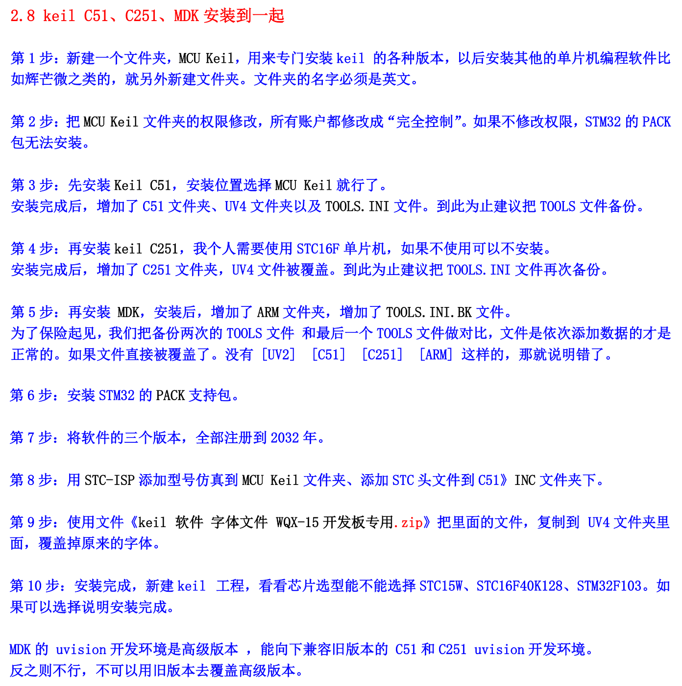

keil5是一直用来开发51程序的,现在想同时做32的程序,应该安装些什么,有人说这两个不太兼容得安装到不同的路径下,是得再装一个keil5还是有其他的操作,系统是win11的。请大神指导,万分感谢!想用的单片机是stm32F030c6t6x。

你去b站上看江科大自化协发布的32视频,上面有教怎么安装,我的keil就能同时用51和32
ID:390416 发表于 2022-4-24 22:59 | 只看该作者
keil C51 、C251 、MDK 安装到一起的方法 http://www.51hei.com/bbs/dpj-219824-1.html

其实就是将keil5的mdk版本和C51版本合一起,在装一下固件包就行,去b站搜一下,一大推。
