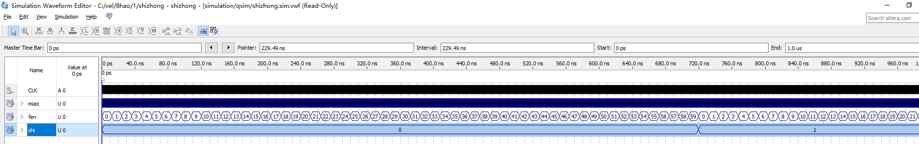

这是之前设计所编写的Verilog数字时钟。
这个设计中,秒进分和分进时部分都采用了一个进位位符号jw,首先每来一个时钟高电平就使秒部分工作,而当秒满了60后,jw就变为1然后用来触发下一部分的工作,同样分部分也是如此。
程序部分
module shizhong(input CLK,
output reg[5:0] miao,fen,shi);
reg JW,jw;
always @(posedge CLK )
                begin
                        case(miao)
                        6'B111011:begin miao=0;JW=1;end
                         default:begin miao=miao+1;JW=0;end
                        endcase
                end
always @(posedge JW )
                begin
                 case(fen)
                        6'B111011:begin fen=0;jw=1;end
         default:begin fen=fen+1;jw=0;end
                 endcase
                end
always @(posedge jw )
        begin
                case(shi)
                6'B000001:begin shi=0;end
                default:begin shi=shi+1;end
                endcase
        end
endmodule

ID:573345 发表于 2026-8-20 15:11 | 只看该作者
刚开始学,但是感觉好像不一定能跑起来呢?
