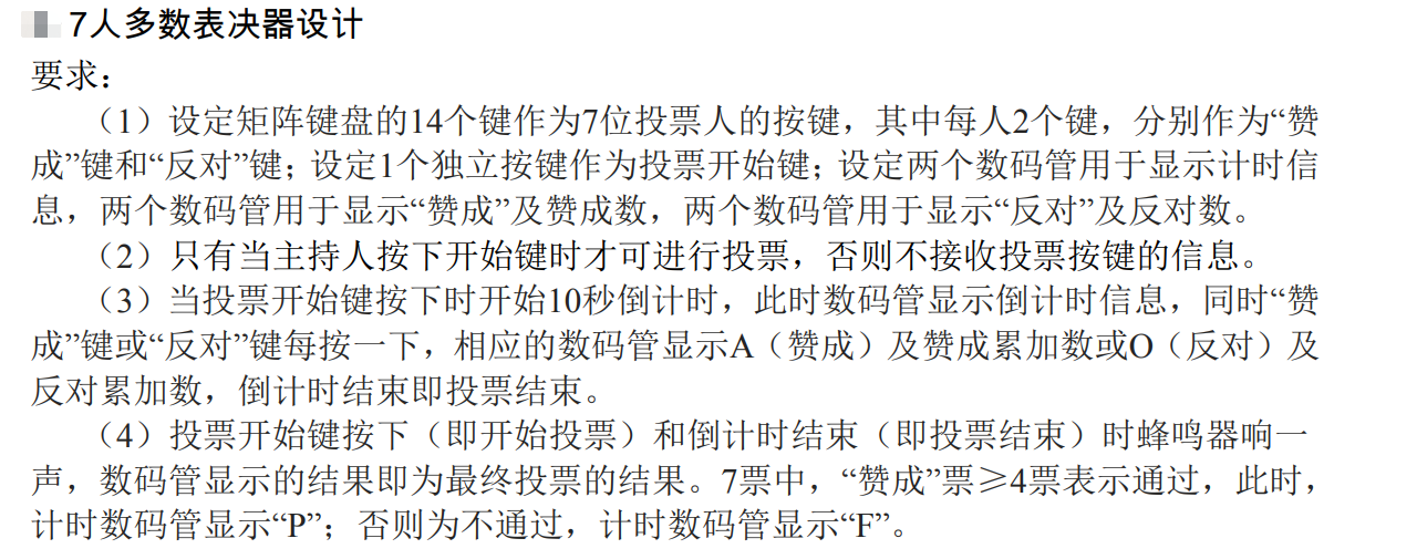

规定的要求如下:
用时两天,创作不易,请留下点赞,myQ制作736142345,纯粹个人兴趣,现在分享给大家,还参考别人的文档做了一个WORD说明书(文档),也一并上传了,在附件里,自取。

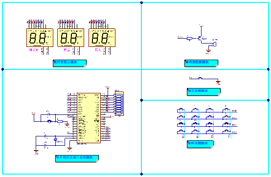

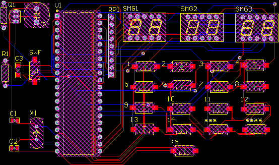

文件全部放在附件中了,自行下载,包含仿真、程序+详细注释,原理图和PCB,非常详细。实际测试仿真是完全没问题的,实物没来的及做,数码管显示可能会出现驱动不足的问题,增加控制端口的驱动即可,猜测是这样,感兴趣的可以试一试!欢迎积极留言讨论。

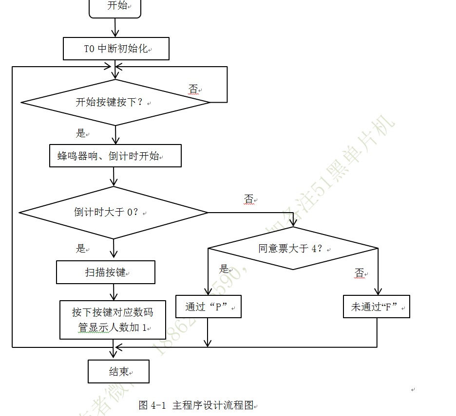

  1. 单片机源程序如下:

  90. }
  91. void Timer0_init()          //定时器0初始化
  92. {
  93.     js=0;
  94.     TMOD=0x01;           //设置定时器0为工作方式1(M1M0为01)
  95.     TH0=(65536-50000)/256;   //装初值12M晶振定时50ms数为50000,1US是1000初始值,所以50ms是5万
  96.     TL0=(65536-50000)%256;
  97.     ET0=1;                   //开定时器0中断
  98.     EA=1;                    //开总中断
  99. }
  100. void timer0() interrupt 1 using 1  //定时器0中断服务函数
  101. {
  102.     TH0=(65536-50000)/256;      //装初值12M晶振定时50ms数为50000
  103.     TL0=(65536-50000)%256;
  104.     js++;                    //叠加20次
  105.     if(js==20)
  106.     {
  107.       js=0;                     //清空
  108.       djs--;                 //产生1s的倒计时
  109.      }
  110. }
  111. ///倒计时函数////

原理图
原理图
PCB
PCB
主流程图
主流程图

ID:262 发表于 2022-5-15 05:25 | 只看该作者
难的一见的好作品,描述清楚,程序注释详细
PCB其实只要吧history目录给删掉再用7z货rar压缩就很小了,一般也就几兆
