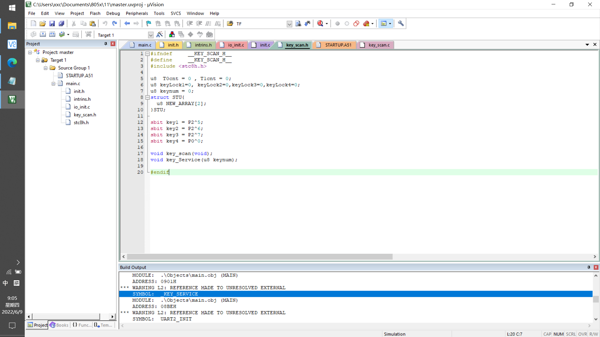

主控stc8h1k28,附原理图。定时器1中断内执行按键扫描,定时器0中断内执行按键服务,定时器2做串口2的波特率发生器,字符串收发程序使用stc-isp范例。生成hex文件时警告如下*** WARNING L1: UNRESOLVED EXTERNAL SYMBOL

ID:161164 发表于 2022-6-9 17:14 | 只看该作者
上传的RAR档内没有main.c
ID:883242 发表于 2022-6-9 17:39 | 只看该作者
keyscan.c没有加入工程中。
工程文件只有STARTUP.ASM和main.c两个。

ID:1023753 发表于 2022-6-29 10:25 | 只看该作者
都是函数调用失败,是不是没有声明,
