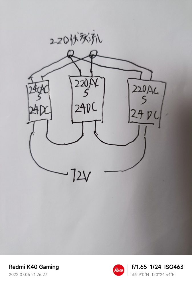

请问这样三个220v交流转24v直流这样接线是72v吗

你以为这是电池吗?
ID:56665 发表于 2022-7-7 08:22 | 只看该作者
这样串联电压是72V,输出正负连接。
ID:1038562 发表于 2022-7-7 08:35 | 只看该作者
串联连的话,电压是72V
ID:65956 发表于 2022-7-7 08:41 | 只看该作者
这样接就等着暴管吧,理论开关电源是不能这样用的

ID:883242 发表于 2022-7-7 09:32 | 只看该作者
楼主接法是正确的。
ID:844772 发表于 2022-7-7 09:46 | 只看该作者
没试过,要看电源是不是与地隔离吧,隔离的就可以串联。另外,由于各电源启动速度不同,中间的要反向并联保护二极管啊。
ID:441051 发表于 2022-7-7 10:43 | 只看该作者
加二极管防止电流倒灌就可以放心上吧。
ID:143767 发表于 2022-7-7 11:58 | 只看该作者
理论上这样接是正确的,实际使用会有安全隐患
ID:230742 发表于 2022-7-7 12:00 | 只看该作者
结合各位老师的回答,就是在三个电压输出端各接1个二极管,然后在串联。防止电流倒灌。
(就是三个电源的铁壳都不能挨上。我是这么理解的,不知道对不对)
简单做个实验可以,建议还是不要这样用。
ID:57657 发表于 2022-7-7 12:21 | 只看该作者
不能这样连接,需要控制电路,有一个触发保护就出问题了。

ID:491875 发表于 2022-7-7 14:22 | 只看该作者
72V没错,如果是同样的型号电源,问题不大,如果输出功率相差比较大有可能出问题

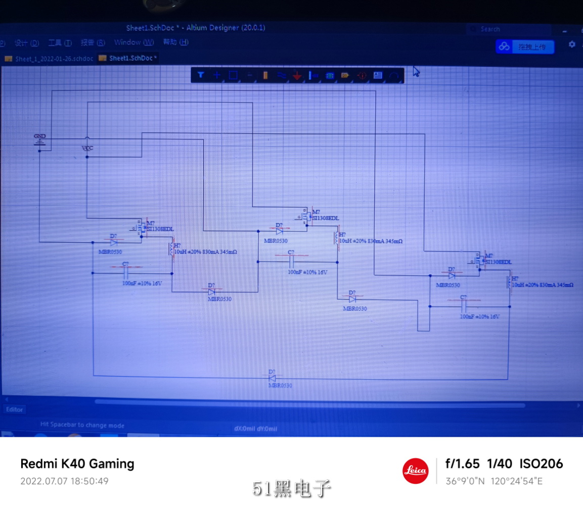

ID:1012720 发表于 2022-7-7 18:52 来自触屏版 | 只看该作者
请问这样接对了吗
17#
ID:491875 发表于 2022-7-7 18:57 | 只看该作者
220VAC变换的DC都有肖特基二极管整流输出,不用担心电流倒灌

ID:642838 发表于 2022-7-7 21:11 | 只看该作者
开关电源串联使用,非常普遍,前提是不能共地。
另外最好是选择同功率的串联,常见的一般只2个串联,3个以上的很少,串的越多,越容易炸管,烧电源,这一点要注意!!

ID:491577 发表于 2022-7-7 22:43 | 只看该作者
隔离的开关电源完全可以串联,这样比较容易得到正负电源。比如两个手机充电头串联可以得到正负5V电源。如果你的电路需要负电源直接串联一个5V手机充电头就可以得到-5V电源。
