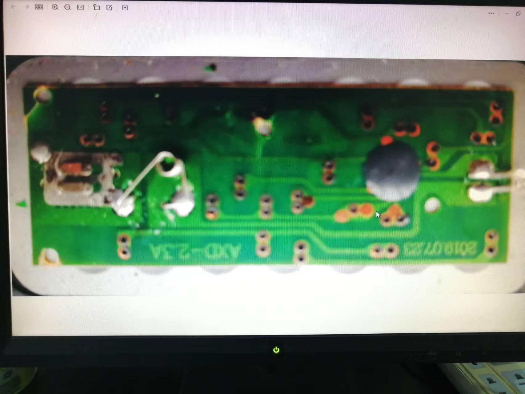

我想做一款只有一键的微小型红外遥控器,只需要芯片、电池和红外发光二极管,不要其它外围元器件,发射距离1-2米就可以,有哪些型号的芯片能够适应要求呢,请51hei的大神们给予指导。图片中电路板上的这款就属于该种芯片,只可惜胶封着看不到。

有18个按键,行列扫描4*5,加上红外输出,所以需要10个IO。
有休眠功能,最少需要4个唤醒脚。
单片机能在工作在2V左右。
市面上,几乎所有单片机都满足上述条件。

ID:514901 发表于 2022-7-12 14:32 | 只看该作者
九齐NY8A051F
ID:624769 发表于 2022-7-12 14:52 | 只看该作者
只要1键的话, 自己DIY的话,STC8G1K-SOP8, 外围电路节约到极致的话: 用4个IO直接 开漏驱动IR_LED负极,可以省掉 三极管,一个IO判断按键,电池供电的话,电源只用一个103电容,即可。
ID:824490 发表于 2022-7-12 17:32 | 只看该作者
有一个专用IC,SOP8,最多能带21个按键,不用晶振,三极管,直驱红外发射管。
ID:824490 发表于 2022-7-12 17:40 | 只看该作者
Kxd-807F,你搜一下,国产的。

谢谢您的指导,我上立创查一下您提供的这款单片机的数据资料,您1万黒币,绝对是大牛级,一定有不少电子产品出自您手!祝更上一层楼!

Kxd-807F是深圳科信达的红外遥控单片机。再次谢谢,能解决我的燃眉之急!

只要1键的话, 自己DIY的话,STC8G1K-SOP8, 外围电路节约到极致的话: 用4个IO直接 开漏驱动IR_LED负极,可 ...
您好,您讲得很明白,我学单片机买的开发板就是STC的,好学易用,而且是国产(宏晶,老板姚永平和我一个姓),用STC这款芯片做红外遥控也是我的选择。谢谢了!

想继续请教:Kxd-807F是6122格式,不知道NEC的6122与6121格式有什么不同。
