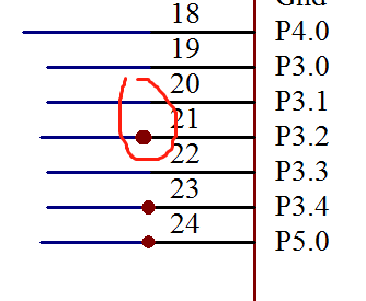

连线时,为什么有时出现红点,有时不出现。没有红点的连线拖动时也是连接上的

ID:339421 发表于 2022-10-26 17:22 | 只看该作者
红点表示导线长了为重叠区
ID:339421 发表于 2022-10-26 17:24 | 只看该作者
红点指的是导线长了,为重叠区
ID:1049332 发表于 2022-10-26 20:19 | 只看该作者
红点是重叠了
ID:123289 发表于 2022-10-27 08:55 | 只看该作者
红点是【强制连接】,可以人为输入、去除、设置点的大小。
有一条点亮命令,可以点亮网络。这样就【快速定位所有相同网络标号 的地方】
在HIGHLIGHT命令中找。
端口输入输出方向:在PIN设置有找。编辑PIN时选择输出、输入。与网络标号无关。
ID:195496 发表于 2022-10-27 09:14 | 只看该作者
你的线不是一次画完的,可以删了重画,
ID:143767 发表于 2022-10-27 10:48 | 只看该作者
红点的地方是你把线画长了,与原件的管脚重叠了,把导线退回去就可以了
ID:582276 发表于 2022-10-27 11:14 | 只看该作者
这是连线的结点。两个交汇图中不会显示,三个交汇才显示,你的线拉长了就相当于此处是三个电气的连接点的交汇处。
