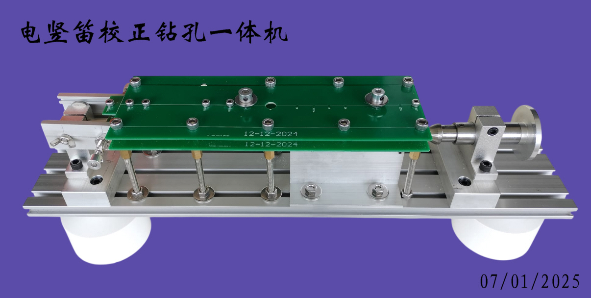

手动竖笛钻孔机成功了! 玩了几个月终于把竖笛钻孔机给造出来,把真竖笛往设备一夹。用手动电钻透过定位好的通孔螺丝钻,九个孔全部钻的准准,阿明阿花都能钻,不必什么技术,但造出这个设备就需要运气和技术,这里面关键的部件就是那台圆心测量仪,每台200¥,这台测量仪是在寻找车佛珠小车床时发现的,用来夹住竖笛,圆心很准,也夹得很紧,钻洞是不会移位,另外是通孔螺丝的应用,原本这些螺丝是给机器排气用的,外部螺纹可以固定螺丝,中心的通孔让同一孔径的钻嘴通过,钻的时候不会歪掉。有了这台设备,造100支竖笛也是很容易的事,在下午阳光灿烂的组屋走廊钻洞,轻松写意,邻家成长中的小孩路过,向我打了招呼,特别温馨,他们之中有些长大后可能会玩电竖笛,却原来就是那个在走廊钻洞的老爷爷做的,奇哉!奇哉!

ID:283954 发表于 2025-1-8 11:12 | 只看该作者
这台电竖笛校正与钻孔机终于打造完毕了,所谓校正就是将竖笛的三个组成部分圆周上的顶点重合,然后钻孔。有了这台机,要自己生产出1万支电竖笛才有可能。
