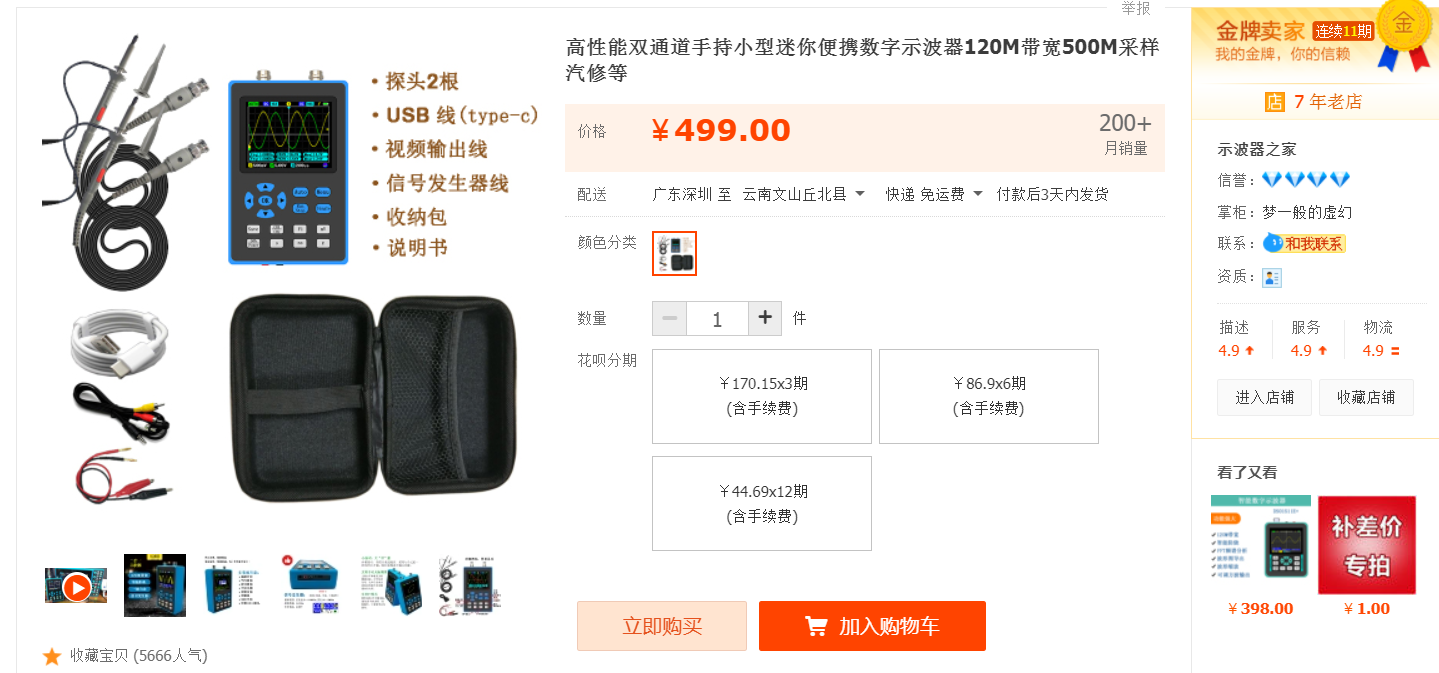

499元的示波器DSO2512G,质量怎么样??

就一般电子产品的质量,这玩意儿又不是消耗品。

首先,你得有"便携"这方面的要求.才会买这个

320X240的屏幕看波形很累的,我之前的吃灰金涵低价走二手鱼了,除了不用接市电开机外其他功能都不爽,但这货还有个好用途,就是玩开关电源不用担心热地.
说500M的采样实际不知道,但120M的带宽那波形基本没得看,能好好做到10M就不错了,最低增益有10mv/div这个做到了也不错,500价格还是加价买高分辨率显示的示波器吧,有心玩你会很快玩腻这货然后升级.

刚接触不久,不会用,需要测1000V,买贵的怕烧了,这种烧了也没那么心疼。

高压探笔你可以选一支来用

对这些东西不要抱太大期望,也就测测音频信号,我买了一个380多的,结果单次触发功能都是残废的,离谱的很。

玩具吧,要是这么便宜,上万的示波器就没人要了

有正式的质保书合格证么 ? 有就不错的。
至于这个价格的示波器,你还想怎样

入门做个玩具用一下,性能差别太大了

就这么说吧,EMC过B都不一定行,但没人去测也就不知道了

本着给新产品给点支持,虽然我已经有好几个示波器,还是买了一个来玩,锂电池供电就好过那墙上一堆插头,一机一插特别烦,信号产生器对于修理会发声的板最为实用。

玩具来的,几百米。好的专业的示波器,都是大几千,上万。

这个东西相对来说还可以,虽然我已经有好几个示波器,还是买了一个来玩,整体来说够平常使用。
