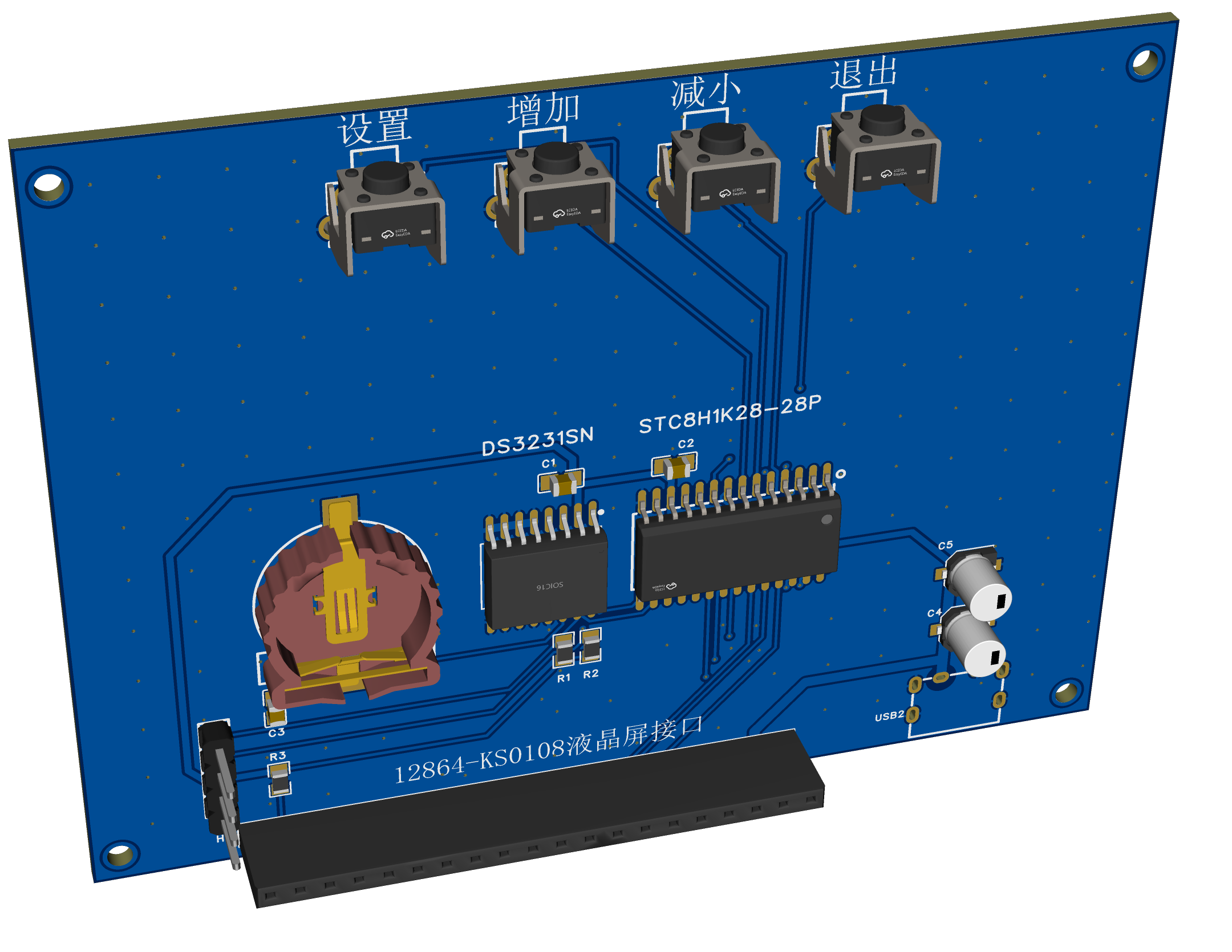

单片机:STC8H1K28-361-SOP28,1.65元一片,不需要晶振和复位电路。
时钟芯片:DS3231SN-SOP16,散装全新3.6元一片。
液晶屏:KS0108,3.2吋,不带字库,20元一片。
实物正面
实物正面
实物顶面
实物顶面
电路板背面效果图1
电路板背面效果图1
电路板背面效果图2
电路板背面效果图2
电路板正面效果图
电路板正面效果图
电路图
电路图

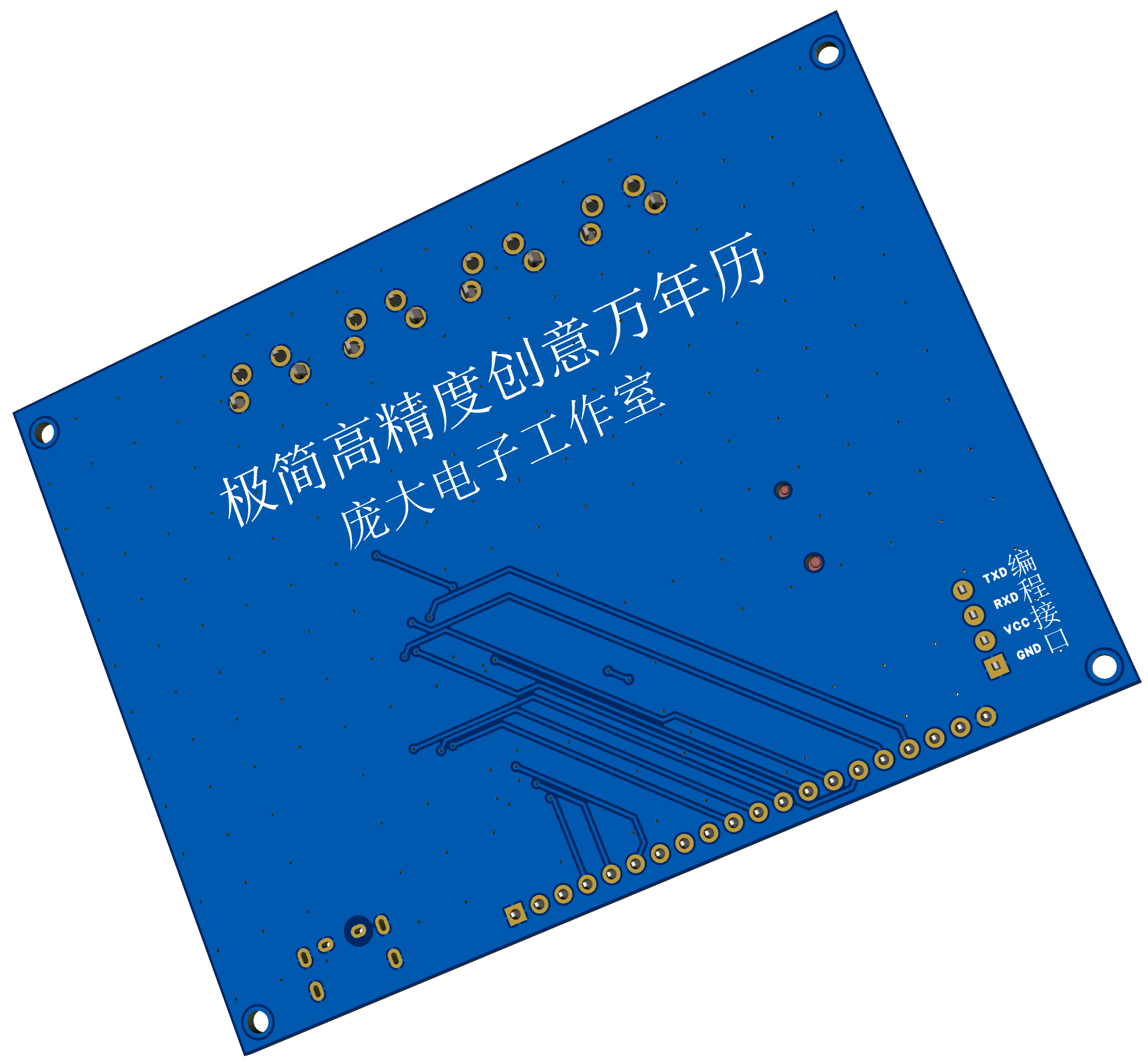

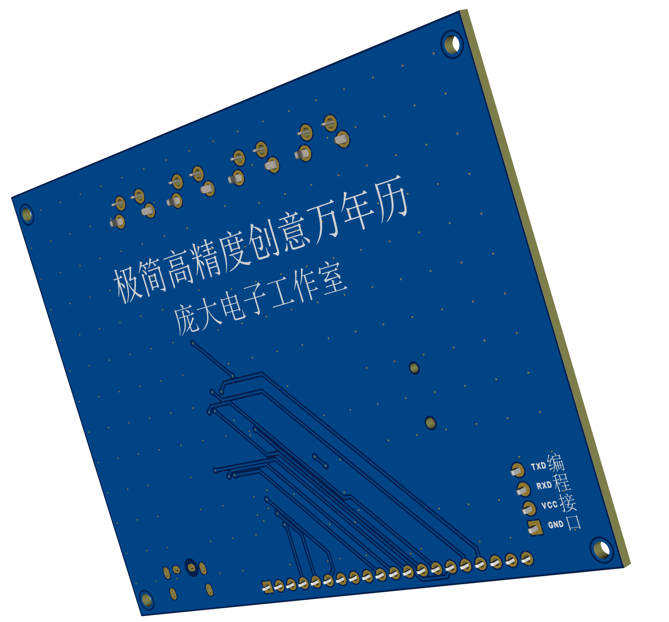

ID:437129 发表于 2025-11-15 21:14 | 显示全部楼层
发表于 2025-11-14 02:11
求分享pcb文件,感谢
背面3D效果图1
背面3D效果图1
背面3D效果图2
背面3D效果图2
背面3D效果图1
背面3D效果图1
正面3D效果图2
正面3D效果图2
极简12864.7z
2.72 MB, 下载次数: 0, 下载积分: 黑币 -5
极简KS0108-12864 STC8H1K28 DS3231SN万年历电路图.pdf
150.09 KB, 下载次数: 0, 下载积分: 黑币 -5

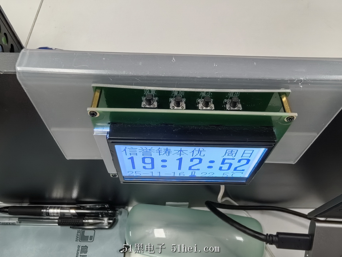

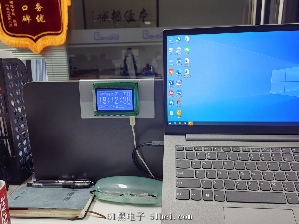

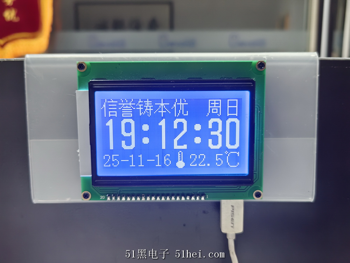

ID:437129 发表于 2025-11-16 20:44 | 显示全部楼层
工作隔断安装远景
工作隔断安装远景
工作隔断安装近景
工作隔断安装近景
工作隔断安装俯视
工作隔断安装俯视
背面
背面
