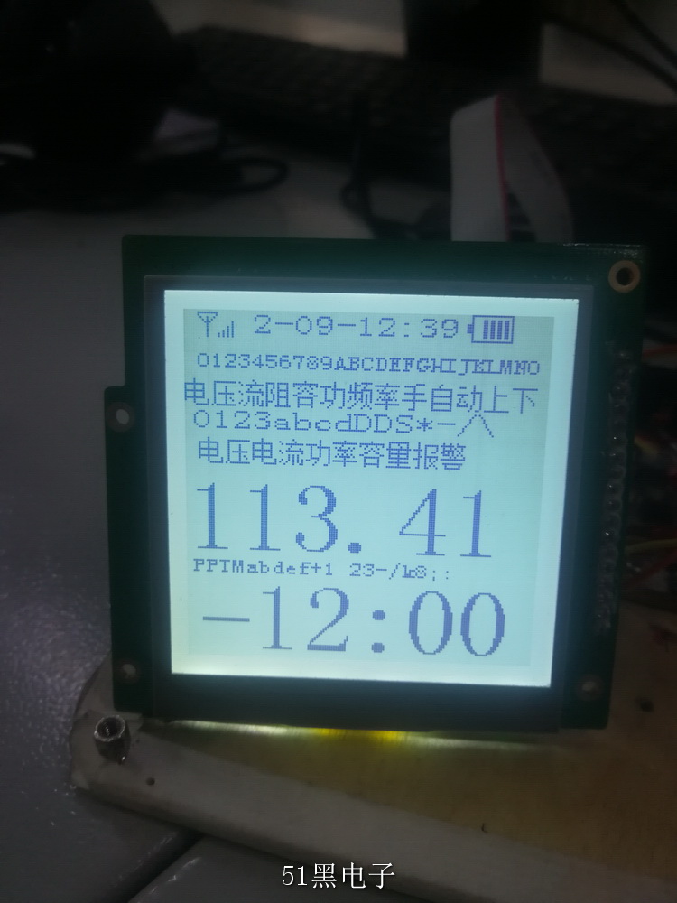

学习单片机中,想做电动车仪表盘。用12864总觉得屏小,就掏了几块国网集中屏HYG160160,主要是拆机的便宜货源足,折腾了几天终于把驱动调通了,做一般显示够用了,51单片机的网上驱动程序太难找了,参考手册里的例程做了大量修改,可以任意位置显示任意大小文字和图片。自由修改字库。可方便使用sprintf函数对接。使用方便分享给需要的朋友。说明和注意事项都放在程序注释中了。
显示效果
调试中遇到很多坑终于跳出来了。

   for(ii=0;ii<26;ii++){        disp_PLH( (ii*2),   18,     ii,    ASCII6_8);}  //(ii*4)x轴为列*3像素实际为ii*8
   for(ii=0;ii<13;ii++){        disp_PLH( (ii*4), 30, (ii),    Chinese12_12);}  //(ii*4)x轴为列*3像素实际为ii*12
//         for(ii=0;ii<17;ii++){        disp_PLH( (ii*3), 36, (ii),    ASCII9_12);}
         display_ASCII (1,42,"0123abcdDDS*-/]", ASCII9_12,0);
         //for(ii=0;ii<13;ii++){        disp_PLH( (ii*4+2), 48, ii, Chinese12_12);}
         display_chine(2,56,"电压电流功率容量报警",Chinese12_12 );
         // for(ii=0;ii<7;ii++){        disp_PLH( (ii*8), 72, ii+1,    shuzi2440);}
                         sprintf(disp_tmp,"%5.2f",(float)Wh);  //打印输出至disp_temp数组内
                  display_ASCII (0,72,disp_tmp, shuzi2440 ,8);
   display_ASCII (1,112,"PPTMabdef+1 23-/k8;\:", ASCII6_8,0);
         display_ASCII (2,120,"-12:00", shuzi2440,0);

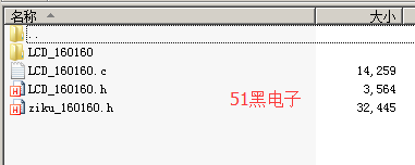

C8051F410单片机程序下载: LCD_160160.rar (105.23 KB, 下载次数: 81)

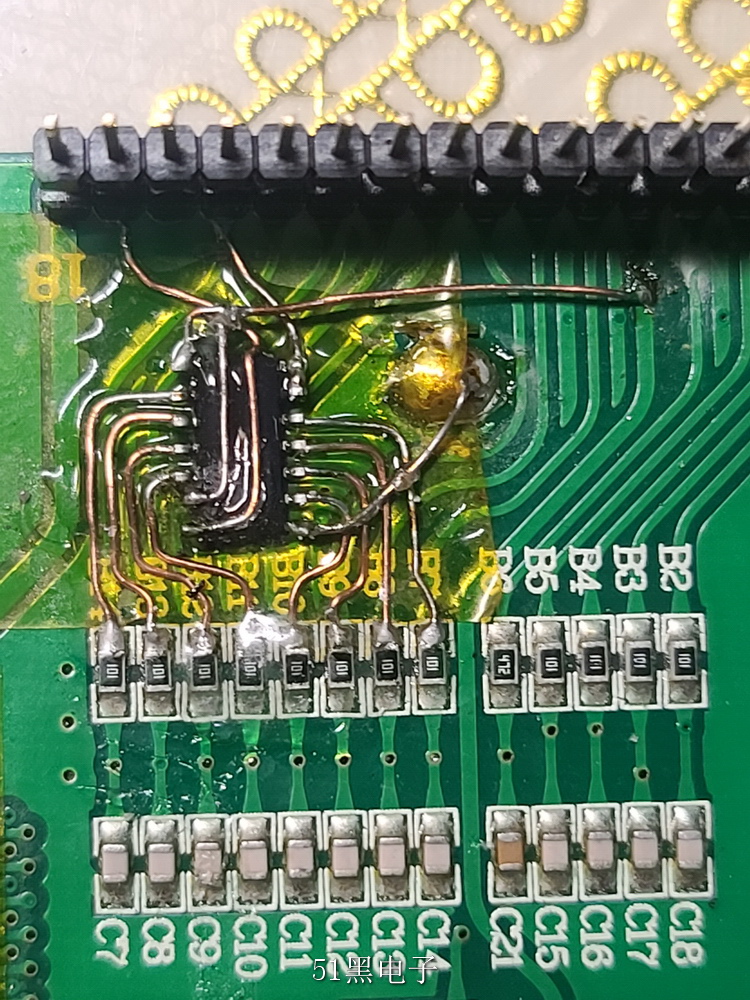

补充一下  时序延时问题原因找到了是我的MCU P1口驱动能力不足。真坑! 原版是并口驱动占用IO较多搭焊一片74HC164改成了串口。RD可直接接VDD,res 也可用电阻阻电容组成上电复位。最终只需要6个IO脚。
速度问题 我是49Mhz 主频单周期执行指令不需要延时,比起并口一点也不慢。全屏数据刷新大约20HZ。[img][/img]
下附串口驱动和显示例子
LCD160160串口驱动.rar

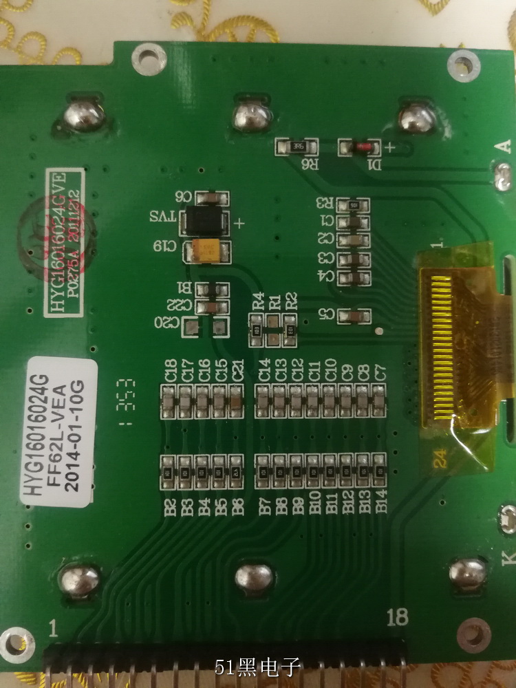

请给出并口应用的屏的图片
ID:137736 发表于 2025-6-2 08:54 | 只看该作者
guobaox1981 发表于 2023-3-2 22:10
补充一下  时序延时问题原因找到了是我的MCU P1口驱动能力不足。真坑! 原版是并口驱动占用IO较多搭焊一片7 ...
请在你发的图上标注一下数据端口好么?
