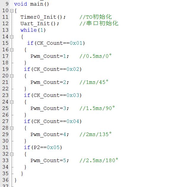

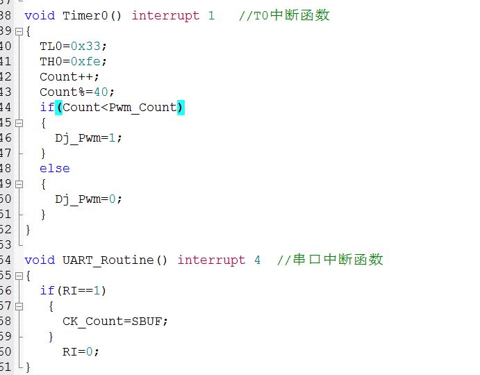

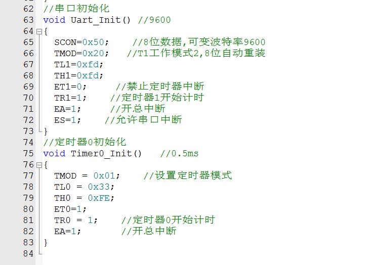

蓝牙舵机程序不工作,检测了N遍,请问是哪里的问题?谢谢
ID:384109 发表于 2023-2-26 22:53 | 只看该作者
新手的习惯,TMOD赋值代码的问题
ID:891876 发表于 2023-2-27 14:46 | 只看该作者
求大神们帮帮忙,T0中断0.5ms,但现在;Pwm_Count≈1  脉宽=80ms    怎么回事呢
                                                          Pwm_Count≈2  脉宽=160ms
                                                          Pwm_Count≈3  脉宽=240ms
                                                          Pwm_Count≈4  脉宽=320ms
                                                          Pwm_Count≈5  脉宽=400ms
ID:1013784 发表于 2023-2-27 14:56 | 只看该作者
串口,蓝牙模块有两个模式,还有一个key接口,留意一下
