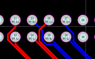

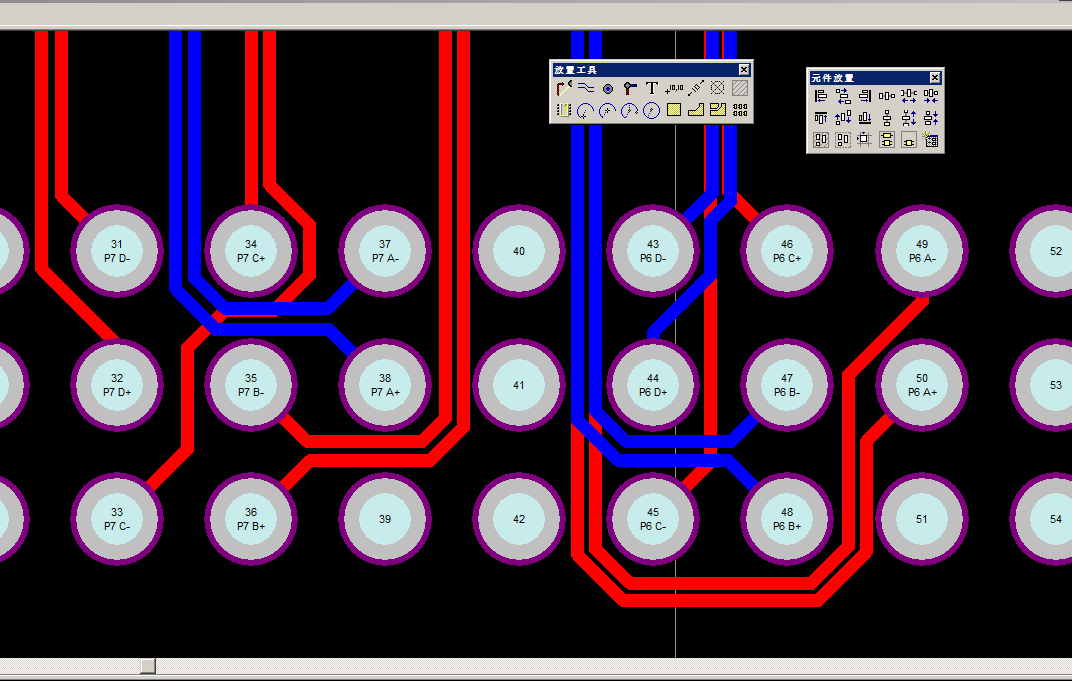

图中这样走线,有没有什么问题
ID:16255 发表于 2023-3-6 10:49 | 只看该作者
最好是等长差分走线。
ID:320306 发表于 2023-9-5 11:03 | 只看该作者
间距是不是不太够?算过阻抗吗!
ID:712097 发表于 2023-9-9 17:20 | 只看该作者
差分线对注意等长,根据需要的阻抗计算线宽线距。两个差分对之间距离尽可能远。外面用大面积连贯地包围。
ID:526665 发表于 2023-9-12 01:54 | 只看该作者
间距至少要大于8mil,然后高速线必须走差分线
ID:1089167 发表于 2023-9-12 10:02 | 只看该作者
需要控制100Ω差分阻抗,且不能跨分割布线,上下两层不要重叠布线,会有线间串扰,走线换层的地方打一对地过孔缩短回流地路径,并对差分线进行包地处理
ID:1092275 发表于 2023-9-13 16:57 | 只看该作者
差分线对注意等长
